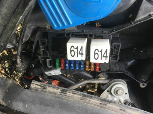

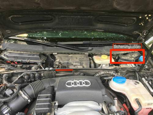

zu Hause habe ich erstmal alles gegooglelt, überall nach der Fehler gesucht konnte aber nichts sinnvoll finden. Laut Selbsthilfe Handbuch, liegen die Sicherungen B1, B2 bei Zusatzsicherungen (Sicherungsträger braun im Motorraum/Wasserfangkasten), ich konnte aber nicht finden.
Könnt ihr mir sagen wo ich die Sicherung finden kann, wenn ich die Woche auch nicht mehr was machen kann, muss ich ja zum Freundlichen fahren, da mit der Sitze ist es sehr gefährlich rumzufahren.

Sicherungkasten-motorraum-1
Alle Sicherungen sind in Ordnung

Baujahr wäre nicht schlecht. Sollten entweder am Bordnetzsteuergerät (hinter der Fußraumabdeckung Fahrerseite) oder an den Kupplungsstationen hinter der A-Säulenverkleidung unten. Die Sitze sind normalerweise über MAXI-Sicherungen gesichert - dass sind die ganz großen Sicherungen (einfach mal googeln, dann weißt du, was ich meine).
Am einfachsten ist aber folgendes: Unter Sitz ist eine schwarze Klappe. Darunter ist die sog. Kupplungsstation für den Sitz. Dort einfach den roten Stecker lösen (der ist für die elektrische Sitzverstellung und ich glaube auch für die Fußraumbeleuchtung Fond da). Dann tut sich erst einmal nichts mehr...

Zu deiner Problematik: Da scheinen die Ablaufschläuche für die Kasette vom Schiebedach zum Problem geworden zu sein. Entweder sind die dicht - (kommt mal vor) oder bei Starkregen reichte der Ablauf nicht (kann ich mir nicht so richtig vorstellen). Die Schläuche gehen hinter der A-Säule entlang und werden dann nach außen geführt. Eventuell mal testen, ob die noch frei sind.
Wegen der Sitze: Ob nur die Sicherung durch ist, kann man testen, indem man die Lordose betätigt, denn die wird über die gleiche Sicherung abgesichert. Falls diese noch funktioniert, ist wohl das STG unterm Sitz feucht geworden und hat den Dienst quittiert. Dann bleibt nur der Austausch...
Aber für alle Fälle: Laut Stromlaufplan ist das "Grüne Ding" auf Bild 5 (in der Mitte, unten am Bordnetzsteuergerät angebracht) wohl die Thermosicherung 44 für Elektrische Sitzverstellung Fahrer...

Ich habs mal markiert, aber wenn die Lordose noch geht, ist die Sicherung wohl ok.
Ausbau ist im Prinzip nicht schwierig. Das STG ist auf einem Träger untergebracht. Den kann man auch im eingebauten Zustand lösen, allerdings gehts einfacher, wenn der Sitz raus bzw. locker ist. Wobei das für dich ein Problem sein könnte, da ja dein Sitz sich nicht mehr bewegen lässt (da kommt man schwer an die Schrauben ran).
Wie gesagt: Mit etwas Geschick kann man die beiden Muttern, die das STG halten, lösen und die Steckverbindungen ebenfalls. Zum besseren Verständnis hab ich ein Bild von einem STG mit Halter angehängt (Es wird auch in dieser Position eingebaut, also die Steckverbindungen weisen nach oben).
