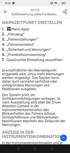

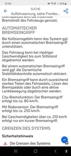

Ich empfehle mal im Drivers Guide das Kapitel "Auffahrwarnung bzw. Frontkollisonswarnung" zu lesen. Da sind alle Unterschiede für das Verhalten bis 80 Km/h (City) und 250 über Land detailliert erklärt
Ich habe den auf spät gestellt und damit die Fehleingriffe maximal minimiert. In langen links Kurven, bei denen anschließend eine linke Abbiegespur kommt greift er gern mal ein, wenn da z.b ein Bus stückchen weit rechts steht oder wenn ein Fahrradfahrer forsch bis zur Mittelinsel die Spur kreuzt, da vermutet das System evtl. vorausschauend dass der durch zieht.....eigentlich gar nicht so schlecht...

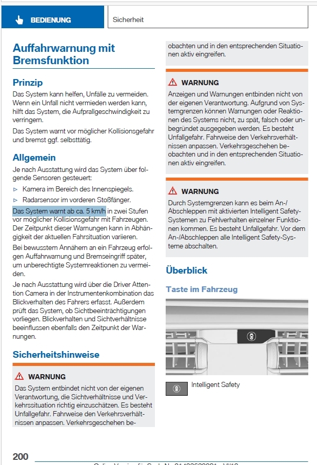

In dem Kapitel Auffahrwarnung mit Bremsfunktion steht in meiner Anleitung aber auch, dass das System ab ca. 5 km/h warnt (klick mich). Somit stellt sich die Frage, ob das System in der Waschstraße überhaupt wirksam ist, da dort die Geschwindigkeit unter 5 km/h betragen dürfte.

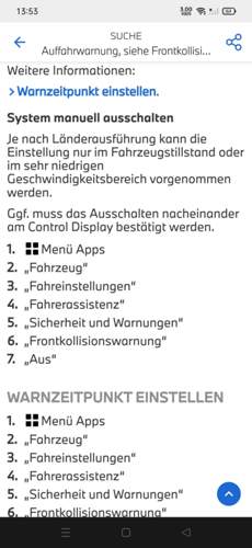

Doch das geht schon....man könnte es sogar kpl. deaktivieren (abhängig von der Länderausführung)
Ja, komplett deaktivieren geht: Einstellung 'aus'
