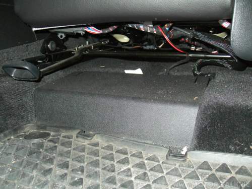

ich habe letzte Woche meinen CC bekommen, ein wunderhübsches Fahrzeug, macht wirklich Spass. Ich habe aber Zweifel daran, ob das bestellte Volkswagen Sound System auch tatsächlich vorhanden ist. Ich habe hier im Forum schon gelesen dass bei VW Sound unter dem Fahrersitz ein Verstärker sein müsste. Wäre der sichtbar oder verdeckt? Gibt es noch andere Anhaltspunkte um das Vorhandensein des Soundsystems zu überprüfen? zB anhand von Optionen am Radio? Vom Klang her bin ich bisher eher der Meinung, dass ich "nur" die "normalen" 8 (?) Lautsprecher im Fahrzeug habe. Interessant finde ich auch, dass im aktuellen Katalog überhaupt keine Rede von Volkswagen Sound ist, sondern nur noch von Dynaudio. Auf meiner Bestellung steht aber deutlich "RNS510 Volkswagen Sound". Ich bin für alle Tipps dankbar.

Also bei meinem CC mit RCD510 und Volkswagen Soundsystem ist der Verstärker auch unterm Fahrersitz. Dieser ist mit einer Abdeckung verkleidet. Das ganze ist, wie beim 3C auch, deutlich sichtbar. Habe gerade mal ein Foto gemacht.

Vielen Dank für das Foto, so eine Schachtel habe ich nicht. Es gibt auch keinen mittleren Lautsprecher vorne. Nun ja, der Klang wird dadurch nicht schlechter.

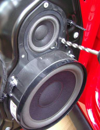

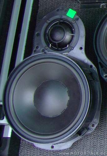

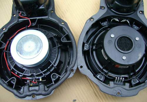

Bei mir steht der Code 9VQ, wobei dies per Definition das Volkswagen Soundsystem ist. Was ist den eigentlich der Unterschied zum 9VG Soundsystem "Monsoon"?
Hier mal Bilder von beiden Systemen.
Das Dynaudio Zeugs wiegt locker das doppelte als VW Sound.
Dynaudio
VW-Sound
Von hinten
