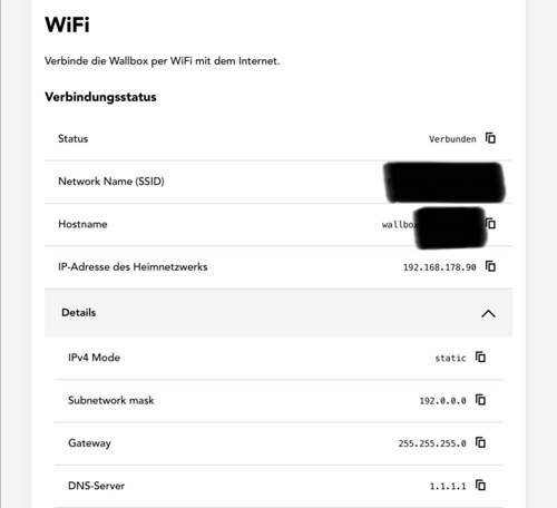

Ich habe die IP Statisch eingetragen! Bei der Kontrolle auf der Oberfläche zeigt er mir aber an:
Subnet: 192.168.0.0
Gateway: 255.255.255.0
Tatsächlich habe ich aber eingetragen:
IP-Adresse: 192.168.179.9
Subnet-Mask: 255.255.255.0
Gateway: 192.168.179.1
DNS: 1.1.1.1
Keine Ahnung wo er den Schrott her hat. Ich unterstelle hier mal einen Softwarefehler also passt auf, wenn ihr das gleiche Problem habt! Und nein ich habe mich nicht einfach nur vertan (habe von der Einrichtung mit der IP extra ein Screenshot gemacht und dort stimmt alles)

@Ramset: Wie hast du es denn jetzt hinbekommen, das die Verbindung mit fester IP funktioniert? Ich bekomme dann keine Verbindung und Subnet und Gateway sind ebenfalls vertauscht/falsch gespeichert. Nachträgliches ändern schafft keine Abhilfe.

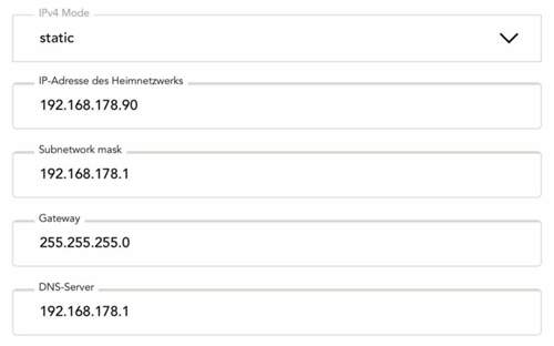

Habe ich jetzt nicht hinbekommen... Subnetmask und Gateway vertauscht. Im eigenen WLAN taucht die Box dann nicht mehr auf. Vorher war sie ja wenigstens im WLAN, bekam aber keine Verbindung zu Elli.
Wo liegt der Fehler...?
Config (Subnet und Gateway vertauscht)
Was zeigt denn die Box an, wenn Du Dich aus- und wieder einlogst? In der Box sollte es dann richtig angezeigt werden, oder es ist etwas schief gegangen.
@MacV8 schrieb am 28. Juli 2021 um 09:13:20 Uhr:
Da sie sich mit den statisch verdrehten Eingaben ja nicht mehr ins WLAN einwählt, muss ich über den Hotspot rein und dann werden logischerweise keine WLAN Einstellungen angezeigt.
Tja, keine Ahnung. Andere SW-Version? Tipp-Fehler? Individuelle Probleme mit der Box? Bei mir hat es funktioniert.

Mehrfach probiert. So sah es aus mit Eingaben lt. Eingabemaske. DNS hatte ich abweichend 1.1.1.1 verwendet. Box war im WLAN, aber keine Verbindung zu Elli.
Subnetmask und Gateway sind vertauscht und falsche Werte werden angezeigt.
Ich probier weiter.
