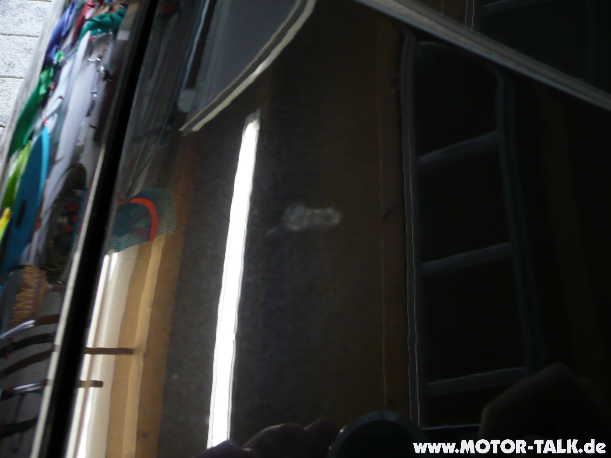

Gern 😉
1:
http://www.motor-talk.de/.../Attachment.html?attachmentId=539824

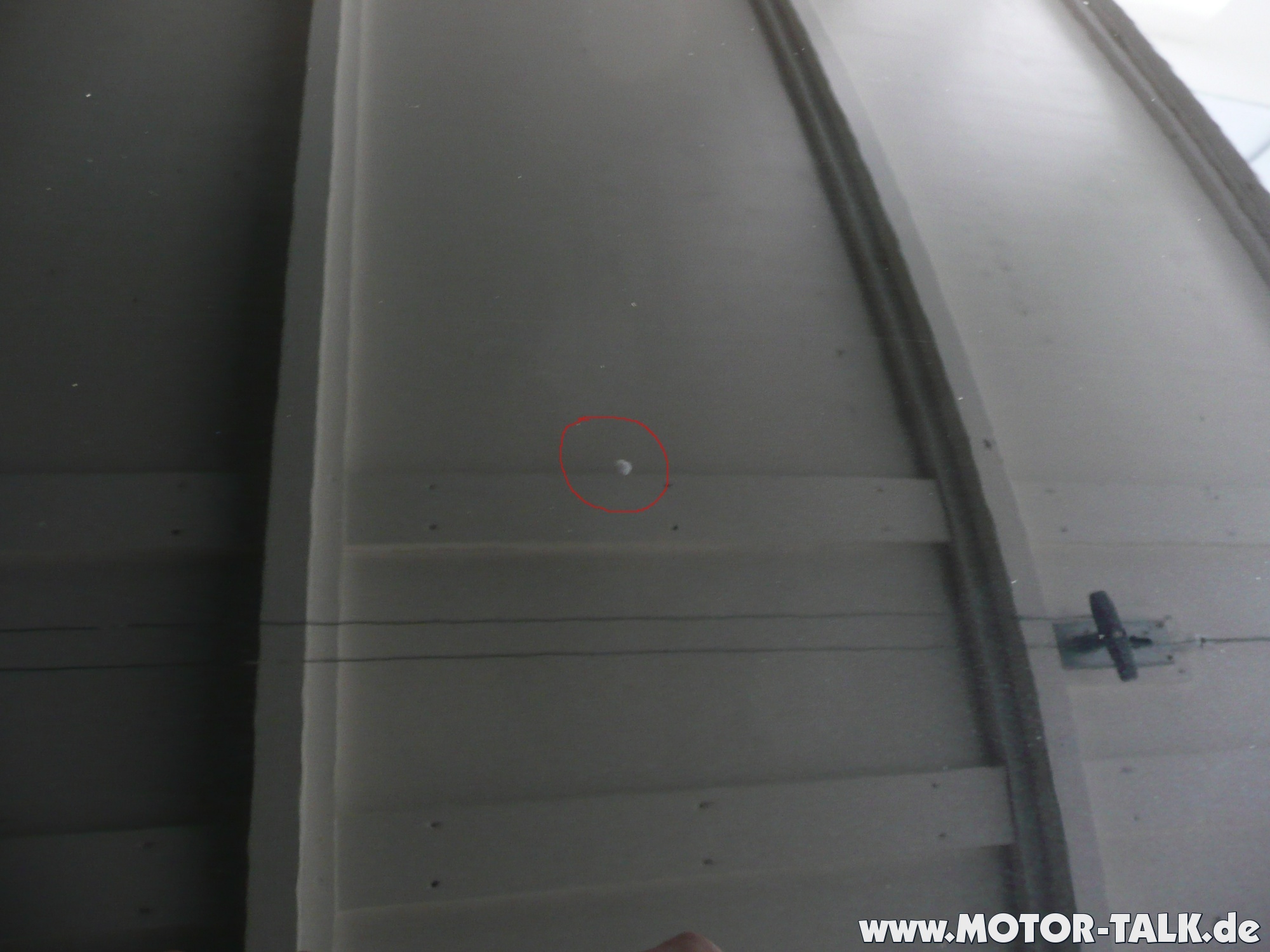

2:
http://www.motor-talk.de/.../Attachment.html?attachmentId=539825
Und wie gesagt, ich bin mir ziemlich sicher das es Vogelkot war weil verändert haben sich die Flecken seither nimmer...leider auch nicht zum Guten 🙁
Zu Bild 1 noch: Das kommt sehr brutal rüber, ist in echt nicht ganz soooo schlimm...aber schon sichtbar!
Autsch, auf Phantomschwarz sieht das ja schlimm aus. Mein Beileid :/
Dachte schon fast es handelt sich um einen Steinschlag auf Bild 2 🙁
so wie ich es erkennen kann ist es sicherlich vogelkacke....... und das ganz schön eingebrannt.......
.... jetzt hilft nur noch ordentliches polieren....... gehe am besten zu einem fahrzeugaufbereiter in deiner nähe ... kommste aus nähe 593xx dann schau mal bei www.autopflege-jasper.de (seite noch im aufbau, Firma exestiert seid glaub 5 jahren) vorbei......
..... als erstes sollte der lack grob poliert werden, aba dann auch die ganze fläche.......und nach und noch mit einer immer feiner werdenden politur drüber polieren...... und zum schluss noch mit einer guten politur das ganze versiegeln ......
mfg marcel
