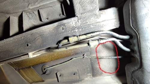

Hallo Community, habe einen Vito W639 aus 2012 und würde gerne eine Luft Standheizung hinter dem Fahrersitz einbauen. Hier scheint der Platz für die Durchführung der Abgase unterm Fahrzeug sehr begrenzt. Hat es jemand schon versucht? Beifahrer kommt Zweitbatterie, Fahrer hat die Hauptbatterie drunter.

Meiner Meinung nach ist es unter dem Beifahrersitz am einfachsten, da dort unter dem Auto nichts weiter ist und man die Bohrungen problemlos machen kann. 2. Batterie hat auch noch Platz.

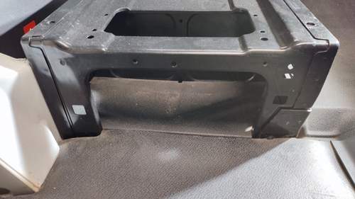

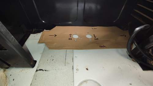

Ich habe mit dem Einbau begonnen! Hier die ersten Bilder. Probleme werde ich mit der Warmluftführung haben, da der Warmluftausgang der Standheizung bis an den Fahrersitzkasten ran musste, wo die Lüftungsschlitze sind. Natürlich trifft der Ausgang hier nicht mittig, zudem werde ich eine Mulde in den Bodenbelag schneiden müssen, da auch hier der Luftauslass unterm Niveau des Belags rauskommt. Hier will ich aber bewusst der drehbaren Luftauslass einbauen.
Fortschritt folgt, sobald ich weiter komme. :-)

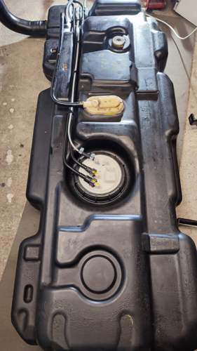

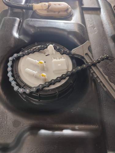

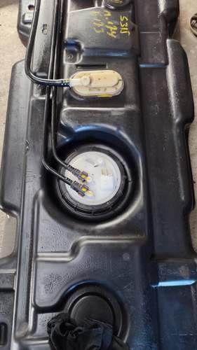

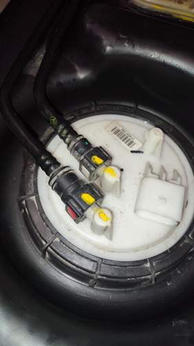

Habe den Tank ausgebaut, um eben eine Leitung für die SH hier ein zu legen, jedoch bekomme ich den Ring des Tankgebers nicht auf. Sanftes schlagen hilft nicht; Flügel brechen leicht ab. Der selbstsicherde für 100€ ist mir zu viel. Hat jemand eine Idee?
@hroby schrieb am 18. März 2024 um 16:22:17 Uhr:
Mal großzügig mit Silikonspray einsprühen und einwirken lassen. Hilft manchmal bei festsitzenden Steckern. Bekommst du einen Ölfilterschlüssel (diese mit dem Band) um den Ring?
Und wieder mal geholfen. Silikon und Kette, wobei die Kette gar nicht ganz rum kam, hat aber ausgereicht um den Ring auf zu bekommen. Hut ab. Danke.

Tankentnehmer ist auch drin; Schnorps40 hat da was gesucht. Leitungen anzapfen geht aufgrund Unter/Druck nicht; war mir so am sichersten.

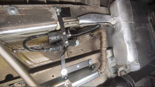

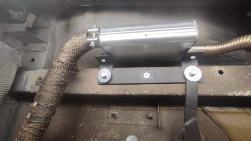

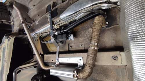

Ich bin nun weiter gekommen, anbei die Bilder. Es sind Edelstahl Nietmuttern und Schlauben verbaut, Lack für die Halterungen ist hochtemperaturbeständig. Das Alublech als Abdeckung ist ein Hitzeschild vom Schrott, zugeschnitten und Ränder umgeknickt um allgemein die Pumpe und den Filter der Luftansaugung zu schützen.
Ich habe die gleichen Sachen zum Hitzeschutz verwendet wie p.vermeulen sie weiter oben beschrieben hat:
Hitzeschlauch mit Klettverschluss, Auspuff mit Hitzeschutzband und Kraftstoffschlauch mit Silikon-Hitzeschutzschlauch überzogen. Auspuff wird in U-Form über den in der Mitte fixierten Auspuff nach Außen geführt.

Warum der Hitzeschutz?
Der erste Teil des Auspuffrohrs wird über 200° heiß, Folie auf den Kraftstoff Leitungen (Vor und Rücklauf) sowie Tank selber, da sie s. Nah dran sind. Hoffe so dem TÜV keine Angriffsfläche zu bieten. Hitzeschutzblech schließlich darüber, weil dort, zwar nach dem Auspuff, auch die Leitung zur Pumpe nah ist, eher aber als Wetterschutz für die Pumpe und Filter; da soll nicht alles von der Straße drauf spritzen.
Aus eigener Erfahrung kann ich dir sagen, dass die Pumpe das wegsteckt. Ich habe ja am Vito alles Unterflur verbaut und die Pumpe sitzt direkt dort, wo das Vorderrad alles hin schleudert. Das geht jetzt schon seit Jahren gut.
Bei mir hat sich der TÜV für die Heizung nicht interessiert. Ich habe aber auch Hitzeschutz auf dem ersten Stück der Abgasanlage.
Isoliert sind selbst 2kW mehr als ausreichend. Schua einfach, dass du die Heizung dennoch regelmäßig auf höchster Stufe laufen lässt, damit der Brenner nicht zu stark verkokt.
