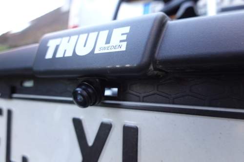

Problem: mit Fahrradträger auf der Anhängerkupplung sieht man nix mehr
=> Bild 1.1
die Idee war an den Fahrradträger einen Kamera anzuschließen ..
=> Bild 1.2

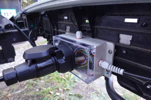

hierfür habe ich am Fahrerdträger eine Leergehäuse angeschraubt und darin einen Sender für das Videosignal untergebracht
=> Bild 1.3

dazu einen Video-Funk-Sender
- https://www.amazon.de/.../ref=sr_1_2?...
auch hier kommt die Stromversorgung für Kamera und Funk-Sender von Rückfahrlicht
zum Anschluss für das Verbindungskabel einen Steckdose
https://www.amazon.de/.../ref=ppx_yo_dt_b_search_asin_title?...
und dann nur noch ein Kabel zum Auto
=> Bild 4
jetzt wird erstmal ein Funk-Bild übertragen ...
vorne am Monitor = am Audioradio ein Schalter
=> der steuert ein Relais an, der wiederum die Videoquelle zwischen den beiden Kameras umschaltet

- Bild ist OK .. fast wie über kabel
- keine zusätzlichen Kabel für Kamera
- die gleiche Montage vom Träger wie vorher
- ich kann auch die alte Kamera nutzen um nach nach den Rädern zu sehen ...
das richtigste .. nix verdeckt das Bild ... gerade unterm zur Straße
ich kann bis auf 5 ca. an eine Hindernis rückwärts fahren auch mit Fahrradträger
