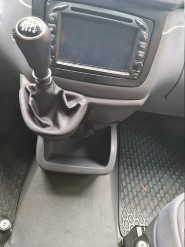

Würde ich nicht sagen. Ich habe in meinem 2004er ein Erisin drin, mit 64GB Speicher und 4GB RAM. Das läuft vollkommen flüssig, macht bis auf Bluetooth OBD Dongle Verbindung null Probleme. Ok, ist mit sieben Zoll etwas kleiner als sie MoPf Radios.
Wichtig ist der ausreichende Speicher. Ein oder zwei GB RAM ist zu wenig. Die Erfahrung mußte ich im CLK machen. Navi Route berechnen lag da fast in der Zeit der alten Becker Radios aus dem 124er 😁
Erisin Android W639 VorMoPf

Ich hab so ein Android Radio im MB-Design verbaut, 2GB RAM und 32 GB ROM. Wie schon beschrieben ist das recht knapp. Audiofunktionen lassen sich gut bedienen, Lautstärkeregellung mit Knopf war mir wichtig, Navigation ist deutlich lahm, mache ich aber sowieso mit dem Smartphone. Einbindung in den CAN Bus hab ich nicht umgesetzt, meiner hatte nur Radiovorbereitung, keine Lenkradtasten usw. Rückfahrkamera hab ich selbst montiert, inkl. Kabelverlegung nach vorn.
DAB funktioniert so leidlich, Streaming über eine Radioapp funktioniert wesentlich besser. (Hotspot über Handy). DAB ist auch eine Antennenfrage, ich hab keine externe Antenne, nur die originale UKW Antelle in der Frontscheibe und eine Ampire ANT 500 Klebeantenne an einer Seitenscheibe.
Die Audioqualität wird derzeit noch durch die originalen Lautsprecher "eingebremst".
