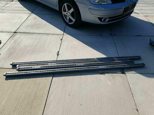

Unser Vito EZ04 hat im Fahrgastraum nebeneinander die drei kurzen Segmente für die Sitzbank. Verbaut waren auch zwei Dreierbänke. Diese habe ich ausgebaut und möchte sie gegen zwei Einzelsitze tauschen.
Jetzt kommt das Problem, links Mitte fehlt ja die vierte Sitzverriegelung im Boden. Kann man die einfach so nachrüsten, sprich sind beim 2004er die Gewinde schon unter dem Bodenbelag im Blech drin?
Nächste Frage, passen die Einzelsitze vom langen Schienensystem auch bei den kurzen Segmenten des VorMoPf? Ich finde darüber immer wieder nur widersprüchliche Aussagen.
Vielleicht kann mir da jemand eine verlässliche Auskunft geben.

Von unten kommt man dann warscheinlich nicht ran?
Sitzt das Blech mit den Muttern im Längsholm? (Würde dann noch eine Dose Hohlraumwachs in den entsprechenden Holm sprühen)
Aber top Arbeit, ich denke im original ist das genauso genacht, halt bevor der Holm dran kommt wir das Mutterblech von unten angeschweißt.
Hättest dir ja fast besser gleich ein kompletten Schienesatz eingebaut.
Schienen
@sirpomme
Von unten ist komplett zu, und der Tank sitzt auch noch da vor. Hohlraumschutz ist mit rein gekommen, in dem Holmen war natürlich NICHTS drin. Original ist nur, so kenne ich es von Sitzplatten anderer Hersteller, ein 1,5mm Blech zur Verstärkung drunter gesetzt. Somit dürften meine 5mm auf jeden Fall reichen, Schlosser eben 😁.
Ich war am überlegen das komplette Schienensystem nachzurüsten, aber lohnt sich nicht. Die meisten wollen noch horrende Preise, und normalerweise ist hinten der komplette Campingausbau drin. Die Sitze sind eigentlich nur als Notsitze gedacht, um meine Mutter und Schwester mal einkaufen zu fahren. Im Campingeinsatz sind sie draussen.
