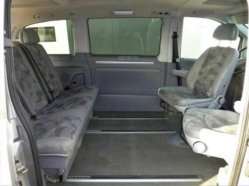

@HH1961 schrieb 31 May 2018:
..... Eine Bank hat nicht 4 sondern nur 3 Aufnahmen. Tatsächlich sind aber 4 Schienen verbaut.
Stellt Euch die 4 Schienen in Fahrtrichtung vor. Die 2+1 Bank belegt dabei die Schienen 1-0-1-1. Zu Veranschaulichung hänge ich mal ein Foto an. Darauf zu sehen ist eine im meinem jüngst leider verblichenen Vito W639 in Fahrtrichtung montierte 2+1 Bank.
Warum sind dann 4 Schienen verbaut, wenn nur 3 benötigt werden? Weil bei Schienen das Gestühl auch entgegen der Fahrtrichtung montiert werden kann, dabei werden die Schienen 1-1-0-1 belegt. Eine solche entgegen der Fahrtrichtung montierte Bestuhlung ist nach meiner Kenntnis nur bei Schienen möglich, nicht aber bei den starren Einzelaufnahmepunkten im Boden.
MTTEM - Ich glaube nicht, dass eine Komfort-Sitzbank unbedingt Sitzschienen erfordert. Ich bin mir zudem ziemlich sicher, dass die Aufnahmen der 2+1 Komfort-Sitzbänke in meinem verblichenen Fahrzeug identisch waren mit den von Dir fotografierten Aufnahmen Deiner Standard-Bank. Eine Komfort-Sitzbank sollte also in Deine vorhandenen normalen Sitzaufnahmepunkte passen. Dennoch würde ich mir ein finale Bestätigung telefonisch von MB oder von einem der professionellen Bänkeanbieter geben lassen....
Ende.

Der Normalfall ist 1-0-1-1 (Linkslenker-Fahrzeug, in Fahrtrichtung montiert).
Was für eine Art von Bank belegt 1-1-0-1 (Linkslenker, in Fahrtrichtung)?
ja OT stimmt, hatte mich aber auf den Beitrag von Schouten bezogen. Der hat, glaube ich, aus einem älteren Thema zittiert in dem stand dass eine Sitzbank 1011 belegt.
Im Viano Fun gibts nur 3 Schienen, darauf sitzt eine Schlafbank auf 1101. (siehe Bild)
So war es auch bei mir bevor ich die 4 Schiene nachgerüstet habe, für diese auch die Gewindelöscher vorhanden waren.
LG
Fun
