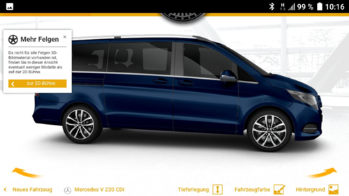

Hat irgendjemand einen Vito Extralang und kann mir sagen welche Alufelgen funktionieren. Ich suche schon tagelang aber entweder scheiter ich am zul. Achsgewicht oder an den Auflagen der Rad/Reifen Kombination.
Habe als einzigen die hier gefunden: Kann jmd mit Ahnung mal drüber schauen ob das geht? Ein Händler sagte nämlich es scheitert an der EZ. Die Felgen wären nur für den Vorgänger. Ich kann das aus dem Gutachten so nicht rauslesen. Vielen Dank vorab!

Da war ich tatsächlich auch schon. Das Problem ist, dass die alle dann zwar für den Vito gehen, aber nicht für den Extralang, obwohl der Konfigurator es bestätigt. Schaut man sich dann das Gutachten an, scheitert man an der 1550kg pro Achse. Zb das ganze Sortiment von Brock geht prinzipiell nur bis 1500kg pro Achse. :-(
Achso, die haben nur die Standardversion, aber nicht die aufgelasteten.
Dann musst du das jeweils in der ABE checken, dass die mindestens 800kg Tragfähigkeit haben.
Oxxo Hyperion z.B. haben die Tragfähigkeit, bei Ronal gibt es auch welche. Ich habe die Ronal R57.
Ich glaube, du kannst den Filter auch einstellen, dass nur die mit passender ABE angezeigt werden.
Bilder im Anhang jeweils 17 Zoll, erst Ronal und 2mal OxxoHyperion
Ich weiß nicht, ob in den ABE's noch zwischen kurz, lang und extealang unterschieden wird.

Habe gerade mal geschaut. Also mit den 17C Reifen sollte es gehen. Nicht ganz günstig der Reifen, aber immerhin es funktioniert. Sollte dann aber ähnlich sein, wie bei meinem Vorschlag bei Themenstart. Danke
