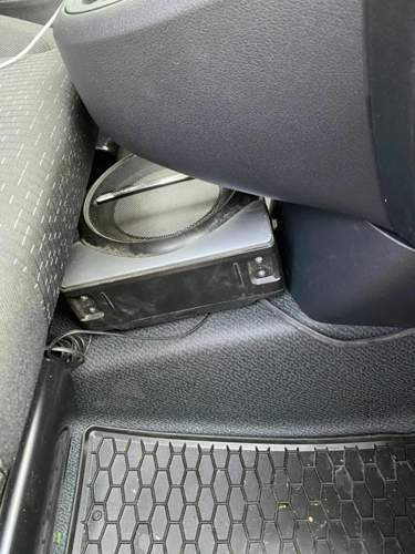

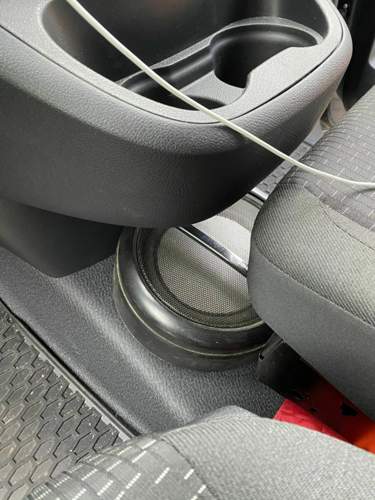

Der Sub liegt noch auf dem Mitteltunnel vor der Doppelsitzbank... kommt noch unter den Fahrersitz oder die Doppelsitzbank. Bei der Doppelsitzbank bekomme ich aber die Bank nicht weg... mal sehen.
Da das Radio keinen Cinch-Anschluss hat, benötigt man einen High/ Low Adapter. Habe bei MM den einfachen von Hama genommen. Strom vom Zigarettenadapter-Anschlusskabel und das Audiosignal direkt von den Lautsprechern! Mehr ist das nicht... und dann natürlich einen aktiven Subwoofer... ich habe deb Pioneer TS-WX210

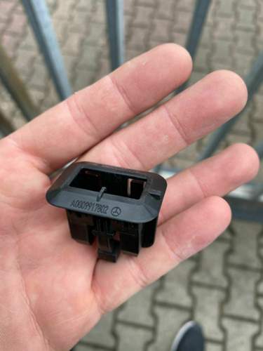

Servus icedealer
Du bekommst die Doppel Sitzbank nicht ab, ist das richtig ?
Ich weiß wie das funktioniert. Meiner ist vito bjhr 2020
Frühere Baujahre da muss man die Bank einfach hochziehen , beim neueren Model sind da Klipse die man seitlich durch einen Loch mit einem langen dünnen Schraubenzieher oder ähnlich den Haken zur Seite schieben muss.
Ich weiß dass weil ich die Klipse rausgerissen habe ....
selbst der freundliche wusste das nicht und der Mechaniker auch nicht .....
Wenn du ein Foto brauchst sag Bescheid

Ja, das haben wir auch schon kaputt bekommen. Die Clips gabs erst nicht. Kosten aber imho nur knappe 2€ das Stück.

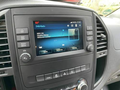

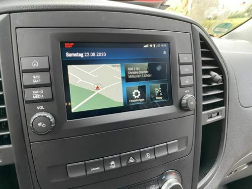

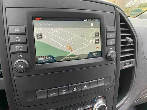

Kannst du mal das Radio von vorne und den subwoofer fotografieren ?
Danke Gruß
Audio 40 Radio
Homescreen
Navigation
+3
@Logan1978
Nehme gerne ein Foto! Danke
Hier noch Bilder vom Sub. Wie bereits erwähnt, liegt er erst mal einfach auf dem Mitteltunnel...
D8c9b788-44b0-4ac7-82b4-36679c52ea94
154ae2b6-6b53-45e8-a73c-783a32f5a9cb

Moin, Bedienung ist gut. Zumal ja auch alles per Sprache möglich ist. Zudem wird bei Bluetooth auch auf die Bibliothek des Geräts zugegriffen. Man kann also die Playlisten direkt am Audio 40 durchsuchen, das kannte ich bei BT vorher nicht. Zur Info: ich benutze ein iPhone 11 Pro, Android habe ich noch nicht ausprobiert.
Das Navi braucht beim Neustart ca. 30-45 Sekunden. Neuberechnung der Route geht aber fix.

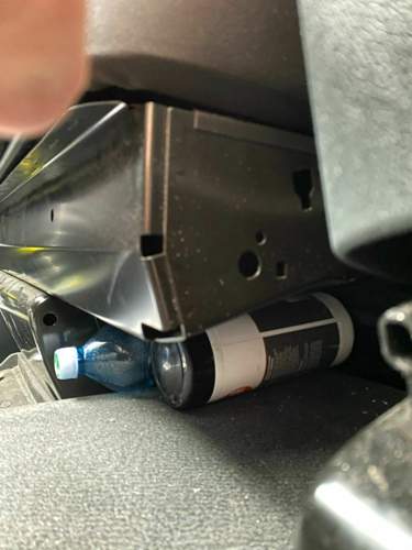

Servus das ist der Clip und das Loch ( beidseitig )
Insgesamt sind es 2 Stück ....
Ich weiß zwar nicht wie man da am besten reinkommt aber das runde Loch ist zum erreichen des Clips gedacht. Die haben jeweils ne Nase die man zurück drücken muss ( langer Schraubenzieher )

Danke. Habe es geschafft. Von vorne mit einen ca. 10 cm langen Schraubendreher rein und dann gleichzeitig leicht anheben. Geht leicht, wenn man weiß wie ??
