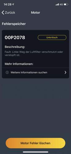

Tja nun ist der Fehler auch wieder aufgetaucht obwohl ich die Klimaanlage nicht genutzt habe.
Fehlermeldung dieses Mal wieder anders siehe Bild
Hier das Bild der neusten Fehlermeldung.
Der Luftfilter ist übrigens neu, da ist nichts verstopft. Kann es sein das doch der DPF gemeint ist??

Denke schon....

Leider hat der Austausch der VIskokupplung nicht den nachhaltigen Erfolg gebraucht.
Gleiche Geschichte jetzt mit anderer Fehlermeldung. Jetzt P2078
