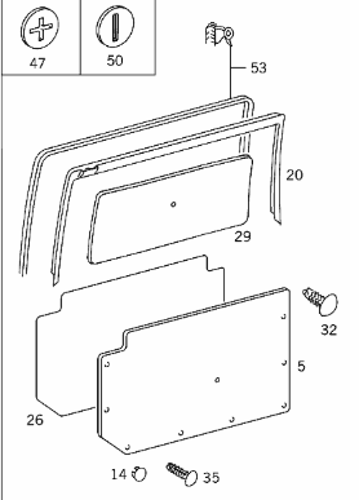

Nun zu meiner Frage. Wie bekomme ich die Seitenverkleidungen und die Verkleidung von der Heckklappe raus ohne die Clipse (oder Plastikschrauben/Halter oder wie auch sonst die Teile heißen) zu zerstören?
Das sind so Presspappeverkleidungen mit einer Unterlage und einem schwarzen Nupsi mit Schraubenschlitz (der sich aber nicht löst beim drehen).

Die sind mit so 2 teiligen schwarzen Nupsis befestigt die ich nicht rausbekomme. Dachte erst die könnet man rausdrehen weil da ein Schlitz in dem "inneren" Teil ist....aber beim Versuch drehen die sich nur durch, hab dann versucht zu hebeln, aber da geht mehr kaputt als gut ist.

Die Clipse sind zweiteilig ähnlich wie in dem Bild. Bei den Clipsen sitzt der mittige Teil etwas vertieft. Du musst mit einem kleinen Schraubendreher versuchen unter den Teller zu kommen um diesen etwas anheben zu können.
Spreitzdübel , die inneren Teil mit dem Schlitz hebelst du langsam heraus oder hoc u nimmst ne spitzzange und hebelst diesen raus , beim Zusammenbau erst den großen Stopfen rein und dann den Stift wieder rein , mehr ist das nicht
Nein, der TE hat keine Spreitzdübel beschrieben, sondern "Schraub"dübel.
Das sind zweiteilige Klipse.
Das innere Teil wird mit einem kleine Schrubenreher oder einem passenden urchschlag nach innen gedrückt.
dann kannst du die größeren Klipse nach aussen rausziehen.

danke. Ich werd die "Dübel" einfach mal raushebeln, egal wenn die Kaputt gehen. Hab genüged auf Lager um die zu ersetzen. Ich dachte nur es wäre einfach ein Trick dabei die Zerstörungsfrei zu entfernen.
