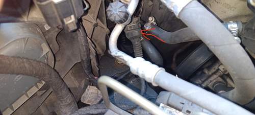

Moin,
zum Begriff: B12 ist der Geber Kältemitteldruck. Dieser Geber wandelt den Druck in ein analoges Spannungssignal, das ist kein Druckschalter. Die Klima hat kein weiteres Element zur Druckmessung. Einen plausiblen Wert der internen Druckmessung in der Diagnose würde ich erst mal als gegeben nehmen.
Wie und wo hast Du denn die Spannungen gemessen?

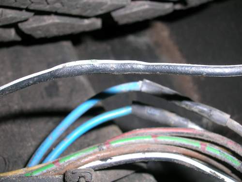

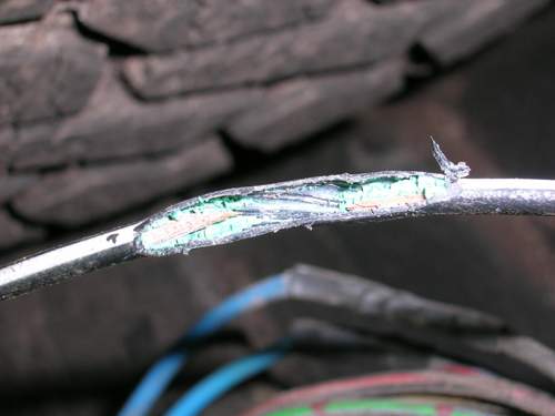

Der Stecker am B12 ist gedichtet, wenn ich hier auf verlässliche Weise messen wollte würde ich drei Messadern mit Kontaktfeder und Stift lose dazwischen setzen.
Adern anstechen sollte man nur in gutem Abstand zum Stecker und die verletzte Isolierung muss wieder feuchtigkeitsdicht verschlossen werden (z. B. mit Kleber). Ohne Verschluss dringt Feuchtigkeit ein und wird durch die Kapillarwirkung zwischen den feinen Einzeldrähten der Litze weiter geleitet. Diese Feuchtigkeit überwindet dann auch die Einzeladerabdichtung am Stecker und die Steckkontakte korrodieren.
Beispiel einer für Prüfarbeiten angestochenen Kabelader und das Ergebnis nach Jahren in der Anlage.

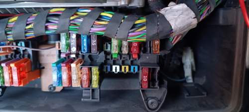

Ich habe also zunächst mal die Sicherungen geprüft. Die 39 (40A) und die 27 (7.5A) sind in Ordnung. Seltsamerweise gibt es die von Dir genannte 35er mit 5A in meinem Fzg nicht, auch nicht im Handbuch (siehe Bilder)?!
Dann noch eine ganz grundlegende Frage: Wo finde ich denn das Kllimasteuergerät eigentlich??? Ich würde mir gerne mal die Steckverbindungen an diesem ansehen...
Vielen Dank im Voraus für eure Tipps!

Ich habe die Steckverbindung gelöst und dann die Pins im Stecker am losen Kabelende mit einem Multimeter auf DC-Einstellung gemessen. Jetzt wo ich drüber nachdenke, war das wahrscheinlich unsinnig, die Messung mit gelöstem Stecker durchzuführen?

"Sicherungen in Ordnung" ist möglicherweise etwas zu wenig. Auch eine "heile" Sicherung kann an den Kontaktstellen Überganswiderstände oder Wackler haben. Viele Sicherungsbauformen haben oben zwei kleine Löcher im Kunststoff, da kann mit feinen Prüfspitzen direkt Ein- und Ausgang der Sicherung gemessen werden.
Falls ein anderer Sicherungstyp eingebaut ist würde ich die Sicherung austauschjen. Bei eingeschalteter Zündung muss auf beiden Seiten die volle Betriebsspannung anliegen. Ob diese dann auch am Steuergerät ankommt lässt sich damit noch nicht feststellen.

@Pendlerrad, Danke für Deine erneute Antwort. Ich habe jetzt mal alle Sicherungen hinsichtlich ihrer korrekten Amperezahl überprüt. Ich kenne auch die von dir genannten offenen Stellen auf der Oberseite der Flachsicherungen^, aber wie messe ich den den Übergangswiderstand dort?

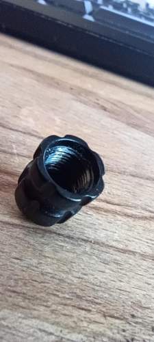

Umd noch eine weitere Frage hat sich ergeben: Bei der Demontage des AC-Bedienteils ist mir eine metallische schwarze Kappe mit Innengewindde in die Hände gefallen - ich weiß aber nicht, woher das Ding stammt. Es sieht aus wie eine Verschlusskappe eines Reifenventils (siehe Fotos).
Kann mir irgendwer sagen, wo das Ding hingehört???
