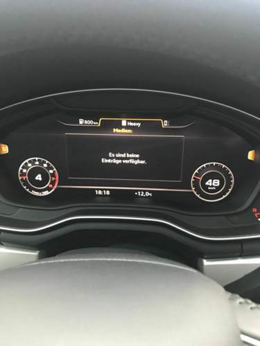

Hallo, ist es möglich beim b9 das VC nachzurüsten? Was würde das kosten? Vielleicht hat jemand Erfahrung damit.
Ralf
so kompo ist weg..der inhalt fur letzte anrufe und radiosenderliste ist nicht zu sehen..alles andere funkoniert bestens

der most kabel wird dann gebraucht dass alle daten angezeigt werden oder ? telefon un fur radio?
auf jedenfalls fürs navi
so siehts bei mihr jetzt aus ohne kabel und navy..wenn ich den kabel noch dazzu schliese dann musste es funkonieren oder!
daher fragte ich ja - ob "kabel" verlegt wurden 😉
kabel und beim mmi most auf aktiv codieren , dann muss es gehen?
im 5F die Konfig für die Most Übertragung setzen; ist in VCP / VCDS aber belabelt in den AP`s
Muss denn das MOST - Kabel auch gezogen werden wenn man das große FIS hat?
@Scotty18 schrieb am 6. April 2018 um 15:27:57 Uhr:
wie meinst du dass in ap’s?
