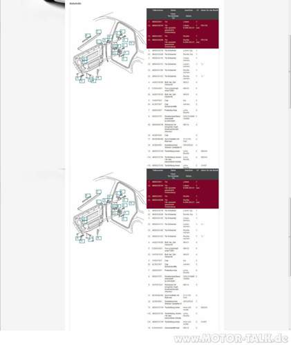

... mir würden schon 2 gebrauchte Türen weiter helfen, die allerdings farblich sowie optisch und mechanisch passen sollten.
Was der liebe Taschenrechner sagt, steht auf einem anderen Blatt.
Bautechnisch gibt es keine Unterschiede...
VFL -> FL
Tueren
Soweit mir bekannt ist, sind die Karosserieteile (bis auf wenige Ausnahmen) zwischen VFL und FL identisch. Vielleicht könnte ja jemand mal die Bestellnummern der Türen zwischen Bj 99 und 2004 vergleichen 😉

sieht man den unterschied ?
bin grad voll überascht ..
ich habe eine Tür vom Stufenheck gefunden, bei der die Farbe passen würde.
Reicht es aus, den Fensterrahmen umzubauen, damit die Tür in den Avant reinpasst, oder muss ich dort mehr machen. Leider kann ich aus dem Bild von Sagi nicht erkennen, welche Teilenummern zum Avant gehören und welche Nummern für das Stufenheck benötigt werden.
Nachtrag:
Passen die vorderen Türen sowohl im Avant als auch im Stufenheck, oder gibt es dort Unterschiede?
Vielen Dank.
Die Türen sind beim VFL und beim FL identisch. Die vorderen Türen sind bei Limo und Avant identisch, hinten sind die Türen ebenfalls identisch, nur der Fensterrahmen ist anders. Du kannst also problemlos Vorfacelift-Türen kaufen und einbauen. Hinten musst Du dann eben ggf. den Fensterrahmen von der alten Tür umbauen, wenn Du eine Limo-Tür nimmst.
Wie gesagt - die Türen an sich ohne Fensterrahmen sind bei allen 4Bs gleich (Ausnahme Sonderschutzfahrzeuge).
