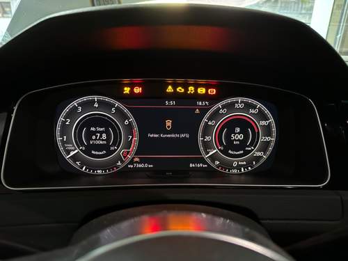

Ich habe einen Golf GTI aus 2017 FL und der wollte gestern nicht mehr. Hab aufgelassen und Zündung eingeschalten. Danach folgten etliche Fehlermeldung. Parkbremse defekt, Bremse Defekt Werkstatt aufsuchen, AFL defekt usw. Parkposition nicht eingelegt. Folglich lies es sich nicht starten. Dachte Batterie defekt, hab sie geladen aber ohne Erfolg. Am Abend mit einem anderen Auto überbrückt, wieder ohne Erfolg. Zu guter letzt die Batterie für 10 min abgeklemmt und alle Fehler waren danach weg. Aber es muss doch einen Grund für das ganze geben!?
Hatte das schon mal einer von euch? Jetzt fährt natürlich ein komische Gefühl mit…. Wann der Fehler wieder kommt…
Vielen Dank schon mal!

Ist die Batterie evtl. schlecht? Das erzeugt solche Fehler.
Anzeichen: Wenn SS nicht gut funktioniert und er oft nicht aus geht, ist das ein sicheres Zeichen für eine defekte Batterie.

bei mir war es das ABS-Steuergerät,
wurde auf Garantie getauscht, danach war alles wieder ok.
LG
Andy
Wenn du nach dem Laden der Batterie immer noch überbrücken musstest, dann ist die Batterie platt. Aber vielleicht hast du zu kurz bzw. zu schwach geladen, oder das Ladegerät kam nicht mit der tiefentladenen Batterie klar.

Nach dem Laden war keine Veränderung, auch mit dem überbrücken ging es nicht. Erst nach 10 min abklemmen und danach ging es ohne überbrücken mit der verbauten Batterie. Morgen Nachmittag lass ich mal den Fehlerspeicher auslesen. Heute bin ich 30km mit 5 mal starten ohne Probleme gefahren. Mit der alten Batterie.
Und ein Problem mit der Lichtmaschine ?
Aktuell stehen wir noch vor einem Rätsel. Fehlerspeicher ist ausgelesen und wird an VW gesendet… aktuell funktioniert alles wieder. Es wird vermutet, dass sich das Gateway Steuergerät aufgehangen hat…
