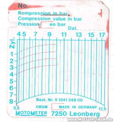

So,
ich habe heute eine Kompressionsprüfung gemacht. Der Motor war allerdings kalt, weil ich den Wagen derzeit nicht angemeldet habe, wäre warmfahren schlecht gewesen.
Wie auch immer, das Ergebnis ist alles andere als erfreulich. Maximal ein Zylinder ist gerade so noch akzeptabel, wenn man berücksichtig, dass der Motor kalt war.
Anbei das erschreckende Ergebnis.
Jetzt stellt sich die Frage, was mach ich. Neuer Motor? Reparieren?
Für Tipps und Ratschläge bin ich natürlich wie immer offen.

Vor 6 Jahren und mit 240000km weniger auf der Uhr sah es noch so aus wie im Anhang.
Damals waren die Ventilschaftdichtungen neu gekommen.
Gut, dann haste zumindest den Fehler gefunden. Erster Lösungsvorschlag: Motor MUSS warm sein, Drosselklappe beim starten voll geöffnet und Zündung geerdet (alle Kerzen raus).
Dann in jeden Zylinder ~5-10ml Motoröl kippen und die Prozedur wiederholen. Steigen die Werte an, sind Kolben und/oder Ringe im Eimer. Steigen die Werte nicht an, liegt es vermutlich an der Kopfdichtung oder häufiger an den Ventilen.

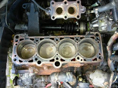

Morgen werde ich vielleicht noch den Kopf runter nehmen. Mal sehen, wie es da drunter aussieht.
