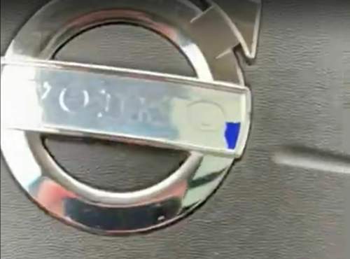

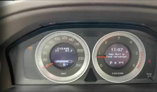

immerhin zeigt der Händler ehrlich die Macken rundrum, die allerdings schon auf ein etwas ausgiebigeres und im Zweifelsfall sorgloses Autoleben hindeuten. Am Kofferraum haben sich die Spuren des Lebens auch im Beige verewigt, der Heckklappenmotor klingt definitiv etwas gequält. Der Rücksitzbereich sieht, wie bei vielen Autos, recht gut aus, der Fahrersitz hat allerdings schon deutliche Spuren, die aber zu den 212.445 km passen (Ich habe mal ganz genau das Kombiinstrument in Zeitlupe angesehen ;-) Merkwürdig war mitten auf dem Lenkrad, dass sich das Blau des Volvo-Schriftzugs abgelöst hat und nur noch rudimentär zu sehen ist. Das saß kein Ästhet am Steuer. Das Profil der Winterreifen (dieses Reifens an dieser Stelle) sah OK aus.
Aaaber, das sind fast alles kosmetische Dinge, von denen du ja jetzt schon einschätzen kannst, ob du sie akzeptierst. Nichts davon beeinträchtigt die Funktion des Fahrzeugs großartig oder teuer. Ein Video kann leider nicht den technischen Zustand des Wagens zeigen und damit die Dinge, die im Ernstfall teuer werden können und ein Ausschlusskriterium für den Kauf wären. Nur ein paar Beispiele: Ist der Motor und der Allrad-Antriebsstrang ölundicht, ist die Bremsanlage verschlissen, hat die Fahrzeugelektronik Fehlermeldungen gesetzt? Eine gelbe Warnleuchte ganz oben links im Kombiinstrument habe ich gesehen, kann das Symbol aber nicht deuten (siehe Bild). Die rechte rote Leuchte ist unkritisch und meckert, dass bei laufendem Motor niemand angeschnallt ist. Absolut wertsteigernd: der Tank ist ordentlich gefüllt ;-)

Die Warnlampe deutet auf ein Problem im Bereich der Steuerung der Scheinwerfer hin.
Das kann vom nach Lampentausch nicht korrekt angebrachten Kompaktstecker bis zum Lenkwinkelsensor alles mögliche sein.

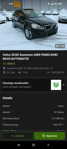

Ich bin mal so frei.
Nachtrag zum angezeigten Fehler der Scheinwerfer.
Aus eigener Erfahrung kann ich sagen:
Wenn man zügig mit eingeschlagener Lenkung anhält und direkt den Motor abschaltet, bevor sich das Kurvenlicht auf Neutralposition zurück lenkt, kann es beim nächsten Starten zu einen Fehler kommen.
Oh ha, 12.000€ für ein Vorfacelift mit 212.000 km, ziemlich ungepflegt mit einigen optischen Mängeln, einem ziemlich strapazierten Innenraum, einem Fehler in der Scheinwerfersteuerung und einer Heckklappe, die sich anhört als würde sie es grad noch ins Jahr 2022 schaffen…
Es ist zwar ein Summum mit Allrad und ordentlicher Ausstattung, aber ich schätze das Gerät ca. 3000-4000€ zu teuer ein. Selbst wenn das Checkheft passt, der Zahnriemenwechsel erfolgt ist und im Idealfall schon mal das Getriebe einen Ölwechsel (mit Spülung) erhalten hat, bleibt es ein bald 11 Jahre altes Auto mit reichlich Kilometern auf der Uhr und einigen möglichen Überraschungen. Und ich unterstelle, dass jemand, der sein Auto optisch so verlottern lässt, es im Alter auch mit akkurater Wartung nicht allzu genau nimmt.
Die aktuellen Gebrauchtwagenpreise spielen total verrückt. Mein erster Impuls war ebenfalls zu teuer, aber in der aktuellen Situation wohl in Ordnung. Ich würde den Preis auf jeden Fall noch um den Austausch des Kofferraumklappenmotors drücken und vorab sichre sein, was die Behebung mit der Scheinwerfersteuerung kosten würde bzw. ggf. sogar das noch "reinverhandeln".
Das Auto ist benutzt worden und über 10 Jahre alt (ja es gibt Autos im gleichen Alter mit besserem Zustand, aber auch deutlich schlechter), die Gebrauchsspuren sind halt da. Stört es dich? Dann lass dir auch dafür einen KVA vom Aufbereiter deines Vertrauens geben oder schaff ein Bewusstsein dafür, was dich die Anschaffung von Maschinen, Mittel etc. kostet und rechne es gedanklich auf den Kaufpreis drauf.
Um deine Threadtitelfrage zu beantworten: das weiß keiner, mein erster Impuls wäre aber: nein der fällt nicht morgen auseinander.
Was du jetzt natürlich nicht weißt, wie lange lief der schon bevor er das Video gedreht hat. So ein Kaltstart ist nie verkehrt. Ich würde aber sagen, dass von dem was man sieht, Substanz da ist, dass man sich das Ganze mal live ansehen kann, nachdem der Verkäufer die Bereitschaft geäußert hat im Preis runterzugehen bzw. die 2 Probleme zu beheben. Wenn die on top kommen würden, ist es meines Erachtens selbst in der aktuellen Situation am Gebrauchtwagenmarkt zu teuer (ich denke mal, dass man in Summe da auch schnell ein 1000er los ist).

Für den Zustand und das Alter ist der definitiv viel zu teuer.

Danke für den Hinweis mit dem Kurvenlicht!

Ich könnte schon auch etwas mehr ausgeben aber auch bei 15k gibt es fast nichts im Münchner Raum. In der Anzeige steht auch "im Kundenauftrag". Ich habe - hier im Forum - gelesen, dass das bedeutet, man hat keine Gewährleistungsansprüche?!
