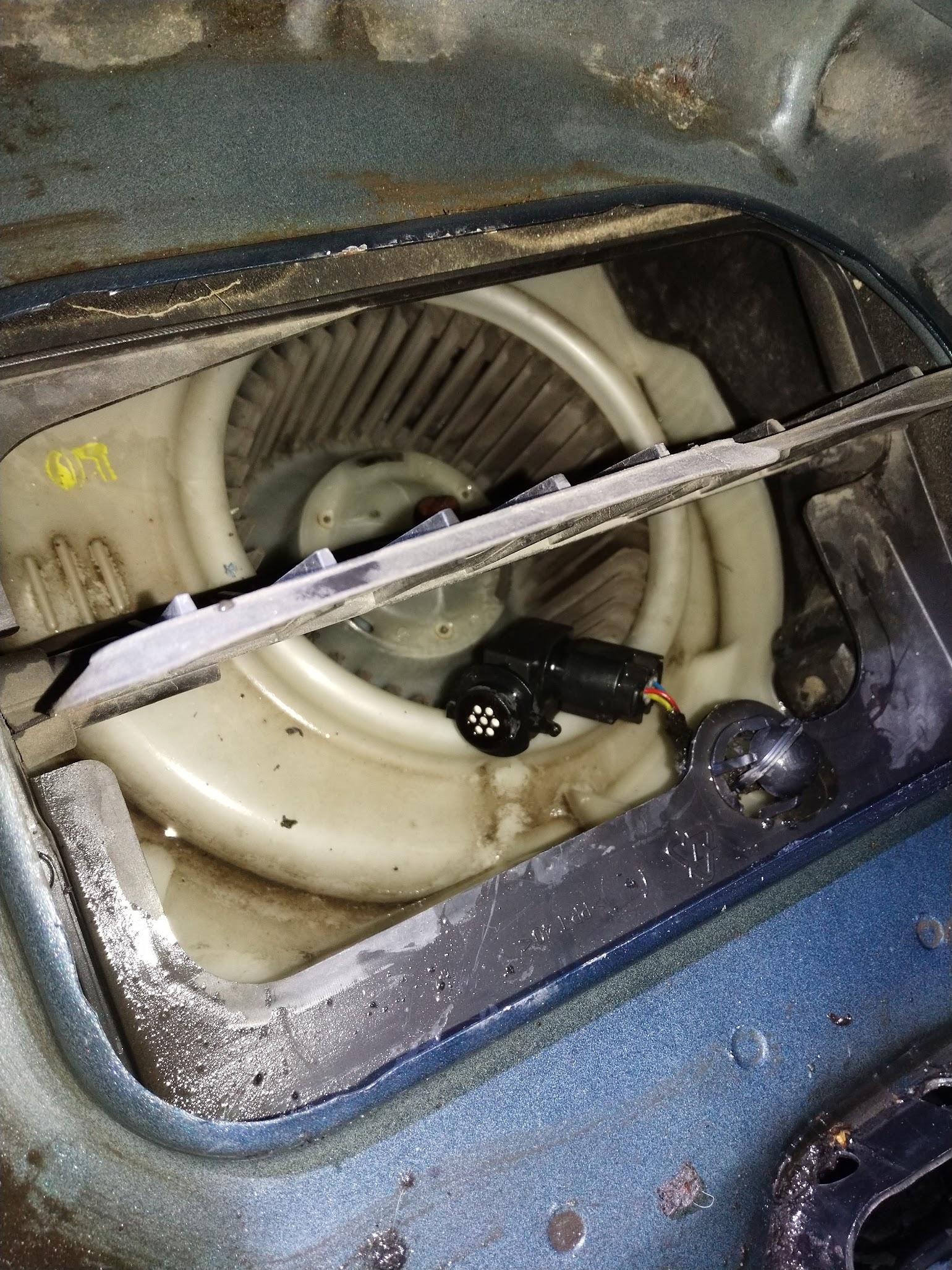

Wo sitzt dieser Sensor eigentlich genau? Hinten am Klima Bedienteil?
Ich bin bislang mit Vida kein Stück weiter... Werde mir da noch was anderes zulegen müssen. Bislang ziehe ich da gerne die Werte raus und Einbau, Ausbau etc Anleitungen raus.
Vor dem heizungsgebläse seitlich unten im ansaugkanal. Also vom Motorraum rechts nach unten betrachtet
wo hast du den Sensor gekauft... ich hatte den gleichen Hella, aber der hat die Lüftungssteuerung lahmgelegt
313629773
@surfberlin schrieb am 26. Januar 2025 um 12:33:02 Uhr:
Bei einem der ersten Kfz-Teile-Versandhändler, die kommen, wenn man die Teilenummer sucht. Was genau meinst du damit, dass die Lüftungssteuerung nicht mehr funktioniert? Ich hatte selbst noch gar nicht die Gelegenheit, alles auszuprobieren. Welches Baujahr ist deiner? Ich meine, mich zu erinnern, dass ab 2004 oder 2005 ein anderer Sensor benötigt wird. Sicher bin ich mir aber nicht mehr.
MY 2007, gemeint war der komplette Ausfall der Lüftungsklappen Steuerung. Ich glaube es ging im Klimateil gar nichts mehr. Nach abziehen des Sensors funktionierte es wieder

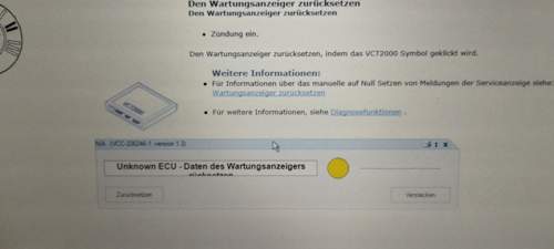

Hast du auf das VCT Symbol geklickt und dann auf zurücksetzen? Dann müsste der Punkt grün werden und der Wartungsanzeiger wieder zurückgesetzt sein.
….genau so, und mehrfach….
Grüner Punkt war da aber keiner. Vielleicht war ich nicht im richtigen Menü??
War im DIM, Diagnose, Erweitert….. der aufgeklappte Eintrag …..Wartung zurück setzen führte zu dem Dialog mit dem VCT Symbol mit der Weiter- Schaltfläche….
Okay, dann muss ich da noch mal üben….
Danke schon mal
Gruß der sachsenelch

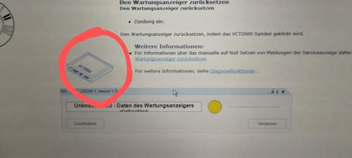

Genau, dann auf das VCT Symbol klicken und dann sollte es so aussehen. Siehe Bild
Img-20250309
….das untere Feld mit dem gelben Punkt hatte ich nicht, komisch….
Das kommt wenn du auf das VCT Symbol klickst
Img-20250309-203223
….okay, dann muss ich mir das nochmal genauer anschauen. Da hab ich bestimmt irgendwas falsch gemacht….
…..dann wäre es ja kein Wunder wenn das nicht geht….
