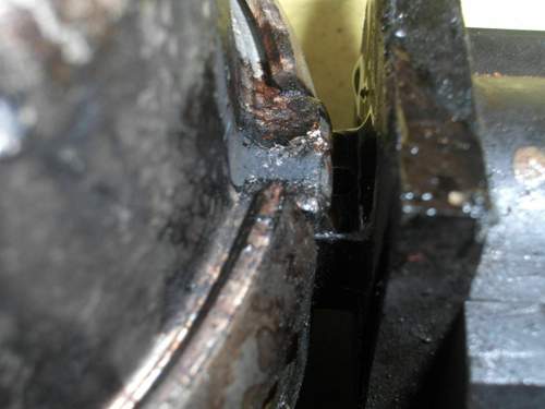

Meine hatten auch kein Eintrag im Fehlerspeicher.
Das Öl war ausgelaufen/geschaltet haben sie aber noch.
Hab ein Bild im Anhang da sieht man das Öl
