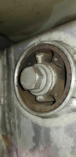

ich fahre einen 535d mit Heckantrieb. Ich habe seit Kauf Vibrationen zwischen 100-140 km/h. Diese Vibrationen sind nicht drehzahlabhängig. Kurz nach dem Losfahren sind die Vibrationen sogut wie nicht da. Ist der Wagen warm, vibriert es im besagten Geschwindigkeitsbereich. Kurven verändern die Vibrationen ebenfalls manchmal.
Wenn man bei den Vibrationen auf N schaltet, ändert sich nichts.
Ich habe so gut wie alle Threads gelesen und war schon in verschiedenen Werkstätten. Ich weiß nicht mehr weiter!!!
Was ich alles schon getauscht habe:
- neue Bremsen
- neue Reifen/ Felgen (alles gewuchtet) ohne Reifen/Felgen vibrierts auch auf der Bühne
- Radlager
- Radnaben
- beide Antriebswellen hinten
- Kardanwelle inkl. beiden Hardyscheiben und Mittellager
- die Gummilagerung des Diffs
Hat noch jemand eine Idee?? Es muss meiner Meinung nach mit einem drehenden Teil zutun haben. Könnte es am Diff selber liegen?

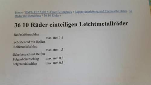

Hallo, eine Frage, woher kommt die Vibration her, mehr von hinten oder von vorne? VA ist ganz einfach zu prüfen, so wie da schon manche geschrieben haben 1) Radnaben Rundlauf und Planlauf prüfen, Felgen und Reifen auf Seiten und Hocheschlag prüfen.
Liegen die Werte außerhalb ein paar hundertsten, bekommst du das Auto nicht ruhig. Genau so wie Reifen und Felgen, haben Reifen Hocheschlag = Vibration vorprogrammiert! Das schreibe ich aus eigener Erfahrung!
Nicht alle Reifen sind gut, auch Neue Reifen!!! Das wissen meisten Reifenhändler, nun die schweigen einfach und schieben das alles auf Mangelhafte auswuchten oder Fahrwerk probleme hin.
Für Reifen und Felgen gibt es nicht umsonst eine Empfehlung von BMW sieh Foto.
