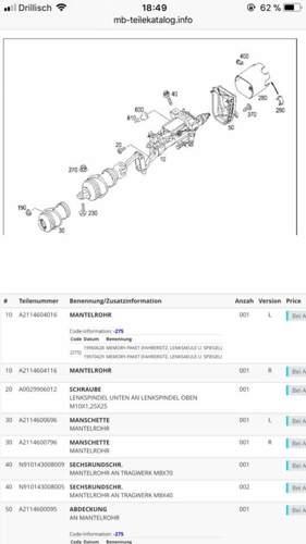

eine Zusammenfassung ist denke ich angebracht. Nimmt es nicht übel da mehrere Themen existieren. Aber es ist übersichtlich dokumentiert finde ich.
Also Vibration im Lenkrad im Stand. Beim erhören der Drehzahl um ca 100 u/min ist die Vibration weg.
Getauscht worden sind folgende Teile ( originale MB )
2 x Motorlager
1 x Getriebe Lager
Keilrippenriemen + Alle rollen des Riemen
1 x neue Riemenscheibe ( Schwigungsdämpfer)
Servoöl erneuert worden + neues Motor ÖL
Klimakompressor
Das nicht alle Teile mit dem Lenkrad zusammenhängen ist mir klar. Wurden auch aufgrund anderer Probleme getauscht; die jetzt weg sind.
Wenn ich das Lenkrad verstellen will, und es lockere sind die Vibration um 3/4 weg. Also kann es nur an den Teilen auf dem Abbild zusammenhängen. Siehe Anhang. Für weitere Tipps bin ich dankbar. Schon mal Grüße im Voraus.
Und das knacken wenn man es 1 mm herein drückt ist auch nichts normal, diverse Themen hier schon durchgelesen.
Was sagt denn die Werkstatt zu dem Geräusch?
Das nur noch das Mantelrohr in Frage kommt. Neuteil MB 600 Euro.
