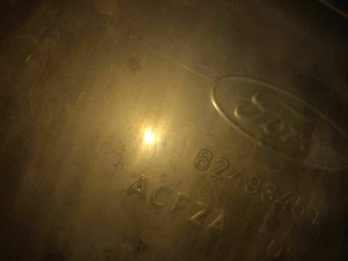

Kannst Du mal die Teilenummer von Deinem Endtopf posten? Steht groß neben dem Ford Logo auf der Unterseite. Ich weiss, dass es eine Änderung des Endtopfs aufgrund eines grenzwertig ausgelegten Blechs gegeben hat. Wurde bei mir getauscht.

ok, ich schau mal nach der Teilenummer, muss ich den Wagen auf die Hebebühne oder geht das auch so mit runterkriechen?
Ach bei dir wurde es getauscht? Gibt es eine Vorgangsnummer oder TSI, vielleicht kann ich das erwähnen bei meinem Händler.
Nein, TSI gibt es wohl nicht. Eine Vorgangs immer hab ich auch nicht. Ich kann nur sagen, dass das Problem in Merkenich wohl bekannt ist.
Das Problem mit em letzten Pott ist bekannt.
Da löst sich innerhalb ein Blech und dieses macht dann bei ca.2000Umin Geräusche.
Ich habe auch einen neuen Endtopf bekommen und seitdem ist das Rasseln weg.
Das Dröhnen bekommt man jedoch nicht weg-nur wenn man sich das Kondensloch im Endtopf mit einer Niete verschließt.
Siehe Anhang, kannst du etwas mit der Nummer anfangen?
