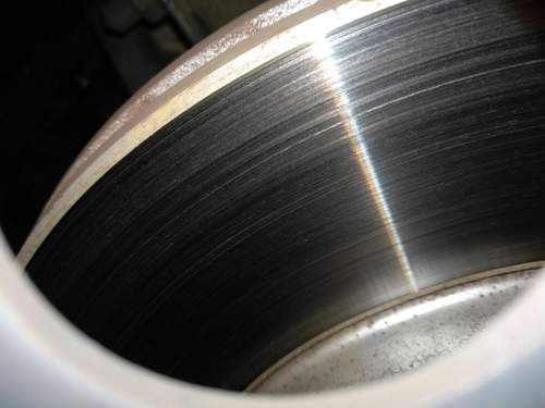

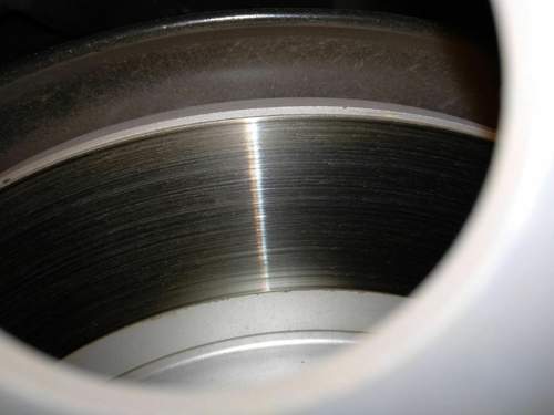

@HubertusLife schrieb am 24. April 2020 um 20:45:28 Uhr:
Problem, dass die Handbremse nicht mehr richtig gelöst hat.
Um neue Scheiben und Beläge werde ich wohl nicht rumkommen.
@HubertusLife
Wenn die Handbremse nicht richtig löst liegt es fast immer am Seil.
Bevor du da was neues kaufst, schau doch erst mal an was es liegt.
Wenn der Sattel klemmt, kann man den auch wieder gängig machen.
Der Kolben könnte auch korrodiert sein. Da bringen neue Scheiben nichts.
Abgesehen davon, dass die Bilder verwackelt oder unscharf sind, konnte ich nichts Auffälliges sehen.
@hwd63 Meinst du da die etwas blankere Stelle am Rand?
Das wäre bei meinen nicht:
Img-20200424
Img-20200424
Dann hast du vielleicht ein Problem mit dem Bremssystem / Bremsverstärker .
Die Scheiben / Beläge würde ich erst tauschen wenn die Ursache Bekannt ist.

Themenstarteram 24. April 2020 um 19:19
Die Handbremsseile wurden ca. ein halbes Jahr davor ausgetauscht, weil der TÜV da was bemängelt hat. Dann kam dieses Problem: die Bremse hinten war richtig fest, hat nach 30km Fahrt laut gequietscht bei höheren Geschwindigkeiten. So etwas hatte ich vorne nicht ansatzweise ein einziges Mal. Seitdem da ein neuer Sattel verbaut ist, hatte ich nicht mehr das Problem. Abgesehen davon war das im Sommer und nicht bei solchen Temperaturen, bei denen das Wasser im Handbremsseil gefriert. Klar kann man das gängig machen, habe ich damals vorne mal versucht. Hatte da aber große Probleme, die Manschette um den Kolben richtig reinzufummeln, deswegen mache ich das nicht mehr.
Von der blanken Stelle am Rand in Richtung Scheibenmitte, gleich danach ist so ein dunkel eingefärbter Rand, hebt sich wesentlich vom Rest der Scheibe ab. Ist das nicht zu erkennen?

@HubertusLife
Tatsache ist, deine Bremsen laufen heiß, das sieht man an den Verfärbungen der Bremsscheiben.
Habe auch lange damit zu kämpfen gehabt am Corsa D, bis ich dann mal bemerkte das schon nach kurzer Laufstrecke die Bremsen abartig heiß wurden.
Schon bei leichtem Gefälle in der Einfahrt, blockierte der Corsa.
Die Ursache lag an der Hinterachse, weil der Vorbesitzer die Kolbenführungen vom Bremssattel gefettet hatte.
Leider auch die Gummis die auch einer Seite an der Hinterachse vorhanden sind.
Diese Gummis quollen auf und blockierten die Bremszange in ihrer Führung.
Habe dann die Gummis entfernt, mehr Fett eingebracht in die Führung, die Gummis sind gegen quietschen und klappern, und danach war Ruhe.
Keine heißlaufen der Bremse, das Fahrzeug rollte leicht in der Ebene sogar ab jetzt.
Ich muss mal schauen ob ich noch Fotos davon habe.
Und wie gesagt, das Problem lag an der Bremse der Hinterachse, das ich Unwucht im Lenkrad hatte!!!!
Gebe mal hier deine FG. Nr. ein bei VIN und zeige mir mal deine Bremsanlage bzw. welcher Sattel verbaut ist.

Themenstarteram 26. April 2020 um 13:24
Das meine ich auch, diese schwarzen Einfärbungen am äußeren Rand der Bremsscheibe. Was mir noch einfällt, früher hat vorne rechts die Bremse beim Anfahren leicht gequietscht. Deswegen bin ich auf das Ganze erst aufmerksam geworden. Seitdem da ein neuer Bremssattel verbaut ist, hat es zuerst fast gar nicht mehr gequietscht und ist dann nach paar Wochen komplett verschwunden.
