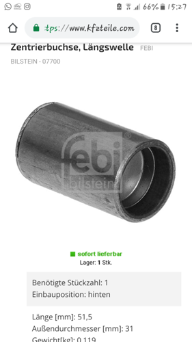

Und schau dir die Zentrierbuchsen der Kardanwelle an. Auch diese können ausschlagen und kosten ca. 50 € pro Stück (es gibt vorne und hinten eine).
Ja hab ich gesehen.
Dort steht jedoch nur eine Hinten. Gruß
Zumindest im W202 war vorne und hinten eine verbaut. Das wird im 204 kaum anders sein. Und nimm gescheite Ersatzteile, kein Febi.
