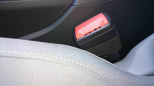

Mein Auto ist seit Montag in der Werkstatt, zur Beseitigung von Geräuschen beim Lenken und am Beifahrersitz. Kleine zwischen Info.
Wenn einer auf dem Beifahrersitz angeschnallt sitzt, kam von dort ein Quietsch Geräusch. Das kommt vom Gurt Raster (das ding neben der Mittelkonsole, ka wie das Teil genau heißt). Dieses Geräusch wurde von der Werkstatt bestätigt und behoben. Hier wurde Filz angebracht.
Bei mir war seit einigen Wochen, ein dunkles knacken beim Lenken zu hören. Dies wurde ebenfalls bestätigt. Vermutlich lag es an der unteren Abdeckung des Lenkrads. Weil ohne die Abdeckung des Lenkrads war alles ruhig. Also hatten die es bestellt und wollten die es tauschen. Aber das Geräusch war nur dezenter geworden. Dann wurde vermutet, das es am Lenkstockschalter liegt. Weil ohne die beiden Sachen, war kein Geräusch mehr vorhanden. Daraufhin wurde heute der Lenkstockschalter getauscht. Das Geräusch ist immer noch da.
Sobald die Ding das auseinander nehmen (Abdeckung und Lenkstockschalter), ist kein Geräusch zu hören. Sobald alles verbaut ist, ist das Geräusch wieder da. Nun wird irgendwo vermutet, das da was zu eng ist.
Daher ist der Wagen noch bis Mittwoch dort.
Stand heute:
Auto wieder zurück bekommen.
Die knack Geräusche beim Lenken sind komplett weg. An Ende war es nicht die Abdeckung oder der Lenkstockschalter. Sondern die Lenkstange wurde komplett getauscht.
Das Geräusch auf der Beifahrerseite wurde auch behoben (noch nicht von mir getestet). Die haben um den Anschnaller Filz geklebt.
Ist eigentlich dezent, wenn man drauf achtet sieht man es. Die Jungs waren clever und haben es direkt auf der Fahrerseite vorsorglich auch gemacht (obwohl die Fahrerseite das Geräusch nicht machte).

@DJ BlackEagle schrieb am 18. Aug. 2016 um 10:5:37 Uhr:
Nachtrag: Da die App immer abstürzt beim hochladen eines Bildes, reiche ich das Bild nach.
Konnte es am Sonntag testen. Absolut nun Ruhe jetzt. Da der Bilder Upload mit der App wieder geht, reiche ich das Mal nach.
Das einzige minimale leise Geräusch macht. Ist der Aschenbecher. Das lässt sich nicht vermeiden, einfach damit raus und Ruhe ist.
