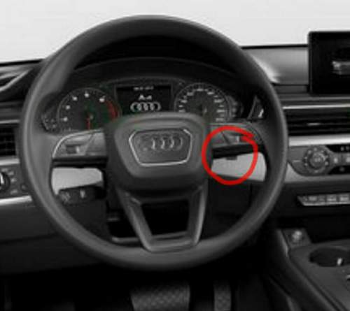

Hat eigentlich jeder den kleinen Knopf zur Rückstellung des Kurzzeitspeichers gefunden? 🙂
Hinter den Lenkrad rechts. Da, wo beim B8 der Schlüssel rein gesteckt wurde.
