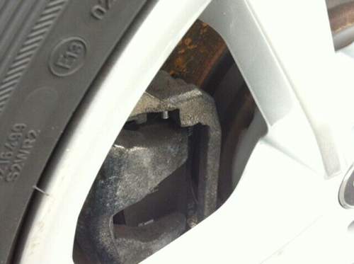

ich werde im Dezember meinen Audi A4 Avant Sport, TDI 150 PS, S-Tronic mit vielen nützlichen Extras erhalten. Aktuell fahre ich noch die C-Klasse (aktuelles Modell) - bis auf das Garmin Navi ein sehr guter Wagen!
Für den Audi habe ich mich entschieden wegen den sehr guten Leasing-Konditionen und der Wagen ist gegenüber dem Mercedes moderner, wirkt frischer und sieht ebenfalls sehr gut aus.
So jetzt zu den Qualitäten - im August habe ich vor der Bestellung des A 4 den Wagen in ähnlicher Ausstattung (TDI 150 PS) getestet. Der Wagen hatte Null KM, war an diesem Tag zugelassen worden. Ich fuhr den Wagen zwei Tage, wobei der erste Tag ziemlich verregnet war. Am nächsten morgen staunte ich nicht schlecht - alle 4 Aluräder (18 Zoll) waren mit Rost an der Innenfelge komplett versifft, sah schon übel aus! Das darf doch bei rund 55 K im Premiumbereich nicht sein, oder? Dann habe ich mir einige A 4 beim Händler angeschaut. Tatsächlich ist schon nach einigen Monaten und ca. 9 TKM viel Rost an den Scheiben und auch die Bremssättel sind dunkel angelaufen, bzw. haben Rostansätze - siehe Bilder! Das zeugt von schlechter Qualität der Lackierung bei den Bremsscheiben und miese Veredelung der Bremssättel.
Als positives Gegenbeispiel ist bei meinen Mercedes nach 3 Winter und 140.000 KM immer noch kein Rost an den Bremsscheiben und Bremssättel. (Es sind noch die ersten Scheiben, nur Beläge hinten wurden getauscht) Ich hoffe, das Audi hier das Qualitätsniveau zeitnah verbessert!
Was qualitativ ebenfalls schlecht aussieht, sind die Fanghaken (Foto) der Türschlösser - minderwertige Qualität, schlechte Materialsubstanz, Verchromung angefangen, nicht zu Ende geführt. Die Teile wirken sehr billig, könnte zu Dacia, Lada und Co. passen, aber nicht zum Premiumanspruch des Audi. In früheren Jahren fuhr ich Passat, A4, A6, da waren die Fanghaken auf alle Fälle höherwertiger verarbeitet.
Ich habe das Gefühl, das Audi auf Sparkurs geht und vermehrt z. T. die Qualität herunterfährt.
Ansonsten freue ich mich auf den Wagen und werde berichten.
Einen schönen Abend noch
Bremssattel
Bremsscheibe
Bremssattel
Mein B9 geht jetzt in den dritten Winter, und die Bremsen sehen definitiv nicht so wie auf den Fotos aus.
Keine Ahnung, wo Dein Händler den Wagen herhat. Vielleicht aus einem Überschwemmungsgebiet? 😁
Kommt von langer Standzeit bei feuchtem Wetter. Bei Scheibenbremsen handelt es sich nunmal um Gusseisen, Beschichtung ist ja nicht möglich. Hat auch nichts mit dem Hersteller zu tun, ist bei allen Fahrzeugen mit Scheibenbremse so. Das mit den Fanghaken hab ich nicht ganz erkennen können. Wenn da Rost auftreten sollte wegen unvollständiger Beschichtung wäre das ein Mangel der auf jeden Fall beim Händler behoben werden muss.
