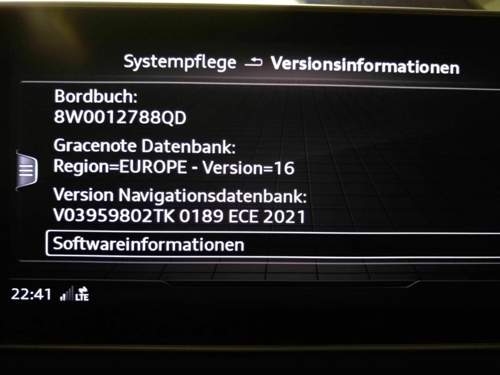

Version 2019/2020 mit content P177 und Kartenmaterial Q3.18

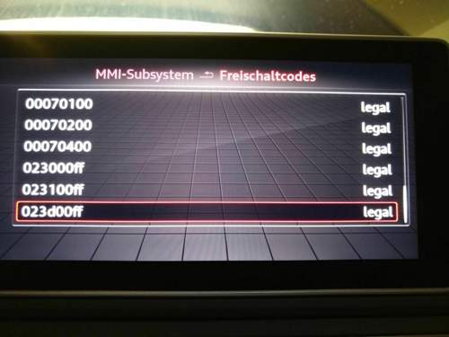

Das erklärt einiges...sind ja HEX-Zahlen...wollte es mir selbst freischalten, dann sowieso auf unbegrenzt. Allerdings war der erste Netzwerkadapter wohl defekt, warte auf den neuen...
Netzwerkadapter heute gekommen...
Update hat geklappt...😁
Versionsinformation

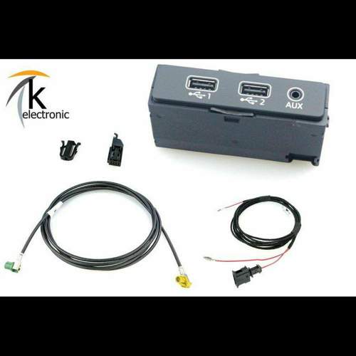

ohne USB-Anschluss (AMI/SMI) wird dat aber nix...
@spuerer schrieb am 22. Dezember 2020 um 22:46:15 Uhr:
Mist, der A5 hat nur einen USB zum Laden, aber der TT hat zwei USB davon müsste einer für das AMI sein?!
Beim A5 muss du nachrüsten
AMI Schnittstelle 2x USB 1x AUX-IN

geht auch problemlos ohne USB dose ... nur dann halt nicht über den LAN Adapter 😉

deine FEC liste sieht aber nicht sauber aus ...^
einfach mal alle FEC reinhauen ..... zudem sind das einfach mal sinnlose die gar keine Funktion haben !
