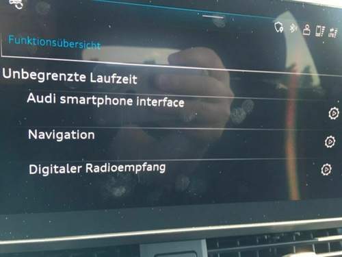

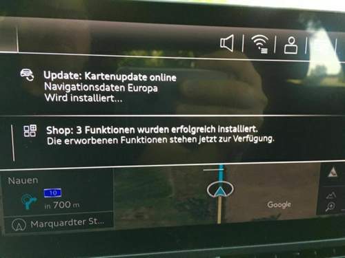

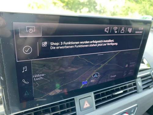

FL hat heute ein update fürs Navi geladen und gleichzeitig kam eine Information zum erfolgreichen Kauf im Shop? (ich habe Smartphone Interface, Navi und DAB bereits beider Bestellung geordert !)
28b1b425-422a-4409-9a91-b349bf07d010
C04e2d35-3bc7-4c6f-a2a6-5cb9ae57ed7c
1d8b44e1-e13e-494e-a533-7916c92ba8f1
+2
Wahrscheinlich steht dann Functions on Demand in den Startlöchern.
Also Aussage vom Serviceleiter bei meinem Händler war, die Function on Demand Sache wird so schnell nicht kommen, seien sie doch froh hat ja nix extra gekostet. Wollte eigentlich das Smartphone Interface freischalten lassen ist aber beim FL 2020 nur über FoD möglich falls das mal kommt
