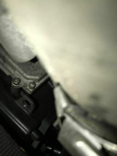

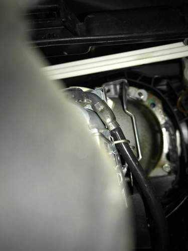

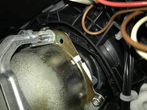

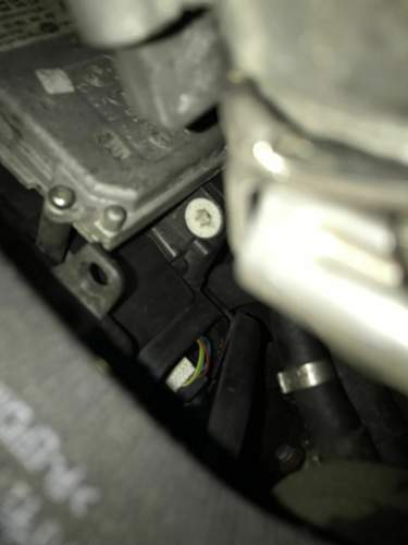

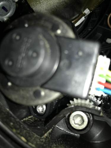

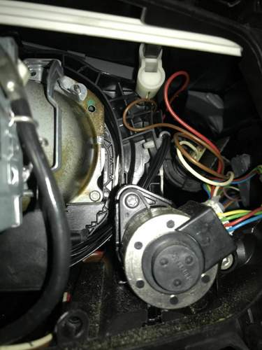

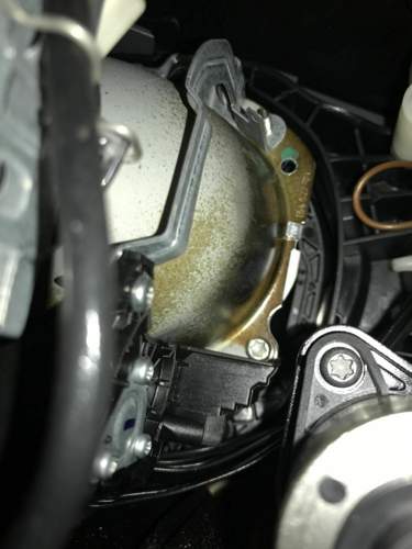

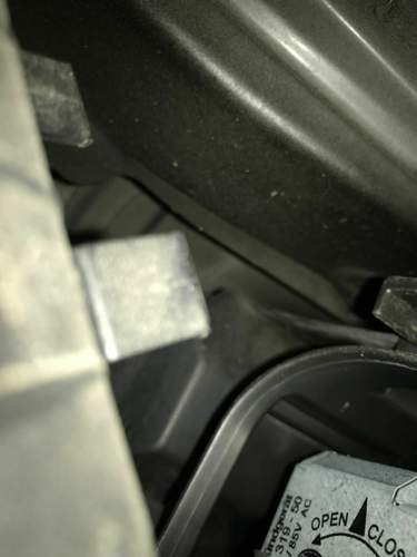

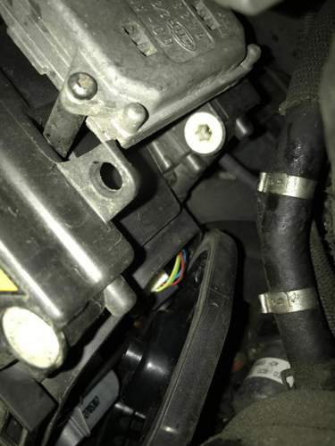

Ich hoffe die Fotos sind hilfreich — für mich leider nicht. Ich sehe kein gebrochenes Kabel.
Und wie man diesen Halter der Servopumpe abbekommt weis ich auch nicht so ganz.
Und ein Bauteil von Webasto (schätze Pumpe der Standheizung), da habe ich die beiden Plastikhalter direkt zerstört...
Muss der Scheinwerfer raus?

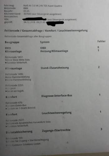

Hier noch mal der Fehlerspeicher
Code 2627

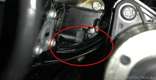

Besser is. Wie willst du das gebrochene Kabel finden? Durch reingucken? Das wird so nichts. Unter der Schwenkeinheit sitzt ein Sensor- dort ist die Verpressung des Kabels im Schuh gern defekt. Also ausbauen ist besser...

Ganz wild drin rumfotographiert… was ja kein Problem ist.... die Bilder wo Kabel zu sehen sind hätte aber gereicht ! 🙄
Siehe Bild- DIESE Kabel musst D abfotographieren so gut es geht...eines davon ist defekt
