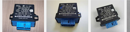

Ich würde aus erstes mal das mal das Modul wechseln, hat jemand eine Idee wo dieses sich befindet? (4F09100030C)
Danke Gruß Stefan
4f09100030c
Das sitzt hinter dem Handschuhfach oben rechts. Das Gateway abschrauben, dann kommt man besser dran.
Wenn aber nur der linke Scheinwerfer betroffen ist, dann würde ich mal behaupten es liegt am Leistungsmodul oder der Motor für die Verstellung der Linse ist defekt.

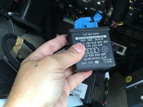

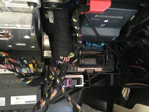

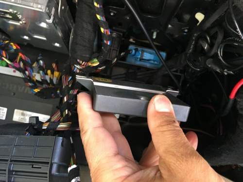

Ich hatte mir vorsichtshalber mal ein ASF-Steuergerät bestellt (35,-EUR). Erster Schritt war der Ausbau des Handschuhfachs, dahinter sitzt das ASF Steuergerät.(bild:a6c64f-handschuhfach1). Dann das kleinere Modul, mit zwei Schrauben, lösen ( Bild:a6c64f-handschufach2). Das ASF kann dann, wenn die
Verriegelung am Modul-Träger gedrückt wird entnommen werden (Bild:a6c64f-asf-steuergeraet).

A6c64f-handschuhfach1
A6c64f-handschufach2
A6c64f-asf-steuergeraet
