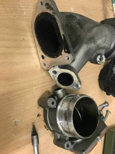

ich hole diesen Thread hier hoch, da ich die gleichen Fehler (P106B undP1580) bei meinem 3.0 TDI BJ 2006 233PS habe. Der Fehler wurde schon gelöscht kommt aber nach 10km gleich wieder und MKL leuchtet permanent.
Es gibt sehr viele Threads dazu hier, das stimmt. Allerdings ist dann immer wieder von Gestänge und Saugrohrklappen die Rede.
Ich möchte aber die Drosselklappe ausbauen und mir das mal ansehen. Mich verwirrt, dass der Fehler Drossellklappenantrieb Bank1 lautet. Dabei gibt es doch nur eine Drosselklappe richtig?
Ich würde im ersten Schritt mal versuchen das Teil zu reinigen bzw nachsehen ob die Zahnräder noch OK sind. Das Teil sitzt rechts vor dem Saugrohr wenn man vor dem Auto steht, richtig?
Wenn ich nun eine neue Drosselklappe besorgen möchte, wie komme ich am besten an die Teilenummer und benötigt man dann VCDS zum anlernen der neuen Drosselklappe?
Vielen Dank!
Woody
Hab die Drosselklappe raus. Das Zahnrad hat fast keine Zähne mehr. Nun hab ich auch die Teilenummer.
Teile Nr. bekommt ihr bei audi.7zap oder oemepc.com. Drosselklappe lernt sich an mit 10 min Batterie ab, dann 5 min Zündung an, dann hört man den Stellmotor. Dann starten.

Danke für die Antworten.
Hab mich entschieden gleich eine neue Klappe zu verbauen. Den Stutzen der dran ist werd ich noch reinigen, echt wahnsinn was sich da ansammelt.
Im lokalen Teilehandel kostet eine VDO Klappe 5polig 393€. Habs nun bei ATP bestellt für 198€ Kommt leider erst am Montag.
Gruß Woody
Beim Stutzenreinigen darauf achten, das die kleinen Öffnungen, die von der kleineren AGR Leitung kommen, frei werden.
