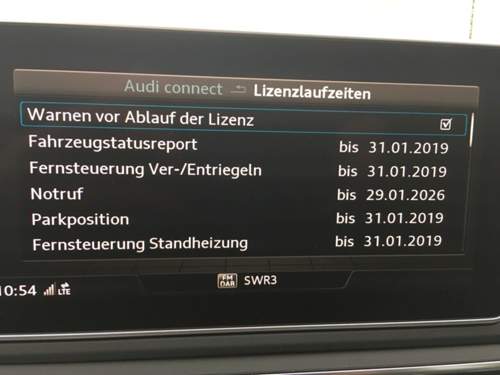

Ob "Audi Notruf & Service" lebenslang kostenlos ist, weiß ich nicht. Glaube eher nicht.
Du glaubst richtig - Notruf und Service gibt es für 10 Jahre, siehe Foto
Img-mt-8323753221959486818-image
