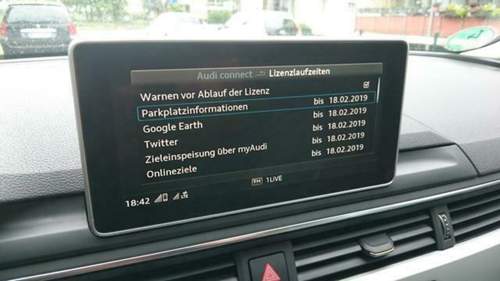

Online Verkehrsdaten, News, Twitter, online Ziele, myAudi Ziele, Google Earth, Reise Informationen, Wetter, Tankstellen Preise, Bahn/Flug Informationen, Parkplatz Infos. Das sind die Pakete, die im Standard kostenpflichtigen Audi connect drin sind (drei Jahre kostenlos). Und die werden, nicht über die interne SIM verwendet. Audi stellt dir nur die Funktionalität und Lizenzen kostenlos für drei Jahre.
Audi Notruf & Service:
Fahrzeug Status Report, Verriegelung/Entriegelung, Notruf, Service wird über die interne SIM abgewickelt.
Img-mt-5117939217147818446-audi-connect-29

Das Foto was ich gepostet habe, sind nicht alle Lizenzen (sieht Scrollbalken rechts am MMI Bildschirm). Hatte das nur für andere Zwecke gemacht und hatte das noch auf dem Handy, weil ich jemanden geholfen hatte.
Erst ab dem Modelljahr 2017, werden ("Audi connect" und "Audi Notruf & Service") über eine integrierte SIM Karte abgewickelt.
