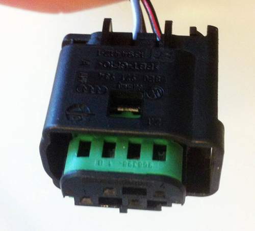

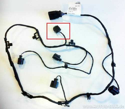

Will demnächst an meinem 2007er 3.0 TDI Avant den Umbau zu machen. Der S-Line-FL-Stoßfänger liegt schon in der Werkstatt, Pralldämpfer, neue Nebler und Hubzylinder für die SWR auch. Im Grunde fehlen nur noch Kleinteile und der FL-Grill.
Habe bereits APS+, wollte aber meinen Kabelbaum nicht zerschneiden, nur um die Kabel für die inneren PDC-Sensoren zu verlängern. Deshalb habe ich mir den FL-PDC-Kabelbaum (4F1 971 095 AG) bestellt und vorhin geliefert bekommen.
Meine Frage:
Jetzt findet man an diesem Kabelbaum den Hauptstecker, die 4 Stecker für die PDC-Sensoren und - kurz vorm vorletzten PDC-Stecker - noch einen zusätzlichen kleineren Stecker mit grünem Plastik, der mir nix sagt.
Vielleicht habe ich den auch an meinem jetzigen VFL-PDC-Kabelbaum, kann ich aber jetzt nicht nachschauen, ob es den gibt und woran er angeschlossen ist. Deshalb frage ich mal vorab.
Weiß jemand, wofür besagter Stecker (siehe Bilder) benötigt wird und ob ich den später brauche oder einfach unangeschlossen lassen kann... (falls es hilft: die Kabelfarben sind braun, schwarz/rot und grau/weiß)
Besten Dank im Voraus!
Stefan
Kabelbaum PDC 4F1 971 095 AG
Stecker PDC-Kabelbaum
ACC 😉
Danke für die Antwort, topshooter!
Hatte ich mir fast gedacht. ACC habe ich eh nicht. Kann ich also versiegeln den ACC-Stecker und unbenutzt da hängen lassen, oder?
Die Pinbelegung des neuen Kabelbaums sollte ja mit meinem bisherigen Kabelbaum kompatibel sein - auch wenn da jetzt noch der ACC-Stecker mit dranhängt.
Ja, kannst du versiegeln und zur Seite kleben. Pin Belegung ist identisch.

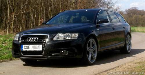

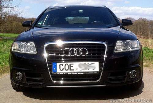

Original geschrieben von JohnDillenger
Hi zusammen!
Nach langem Teile suchen habe ich endlich den S line Umbau gemacht. Teilenummern aus topshooters Blog besorgt und in knapp 5 Stunden über die Bühne gebracht.
Bin mit dem Ergebnis zufrieden und das obwohl ich Glühobstscheinis habe.
Anbei die versprochenen Bilder.
Viele Grüße

Hi!
Danke! Ja ich habe mir die S line Facelift Front und Heck angebaut. Ist sehr einfach. Teilenummern habe ich von Topshooter aus seinem Blog bekommen. Da steht alles drin, was man braucht, außer einer kleinen Leiste am Heck. Bei Fragen kannste immer schreiben.
Gruß JD

Bin mit meinem Umbau auch durch. Die 8.5x20 Segmentfelgen hat er auch noch bekommen... Fehlen nur noch die FL-Scheinwerfer. Kommt mal demnächst, jetzt gönne ich mir erst noch ein AMI. 🙂
Img-2490
Img-2494
Hallo Stefan, schaut wirklich gut aus! Wie hast Du die Stecker für die NSW auseinander bekommen?
