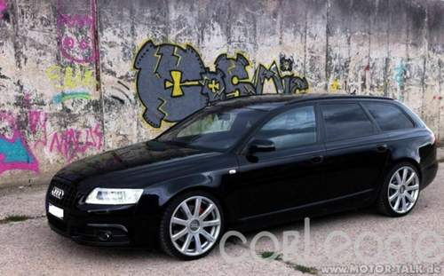

So fertig
Corleone-4
Corleone-5
Corleone-6
Sehr guter Geschmack, außer die roten Bremssättel. Und komplett schwarz finde ich auch sehr nice!
Schöner Umbau. Ist das deiner?
arbeitest du bei der polizei?! 😉
Du meinst wegen dem GdP Aufkleber?
Gegner der Polizei 😁
Nö bei der Polizei nicht, aber auch im BOS Blaulicht Milieu
Zwei Dicke waren hier mit RS6 und Nebler in der Stoßstange, welche Neblet sin bei Euch angeschlossen?
Ich habe die in der Stoßstange aktiv als NSW.
Weil sonst die Coming Home Beleuchtung meiner Meinung nach blöd aussieht.

Was kostet eigentlich ungefähr der Umbau auf FL S-Line Frontstoßfänger wenn man die Teile die man gut gebraucht bekommt gebraucht nimmt und die seltenen Teile neu kauft?
Also die Front, Grill und Nebler habe ich aus der Bucht. Den Rest vom Händler.
Habe die Lackierung vom Freundlichen umsonst bekommen.
Stoßstange: 130,-
Grill: 90,-
Nebler: 45,-
Blenden für Nebler: 45,-
Spoiler: 50,-
SRA + Abschleppdeckel: 20,-
Flachkontaktgehäuse für Nebler: 7,-
Summe: ca. 387,-
Falls du vorne PDC hast brauchst du auch einen neuen Pralldämpfer und die PDC Kabel müssen verlängert werden.
Aber das ließt du am besten in Topshooters Blog nach. Da steht alles mit Teilenummern.
