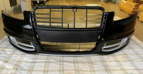

Guten Tag Community,
ich habe nach einem Frontschaden meines A6 4F Avant aus 2005 einfach die
Stoßstange vom 2010er Modell bestellt, da die auch vorher schon verbaut war
dachte ich mir, sollte passen. Hat auch alles gepasst PDC Kabelbaum hat gepasst und an dem Aufpralldämpfer wurde auch schon rumgeflext. Leider habe ich die Stoßstange mit den den eckigen NSW bestellt

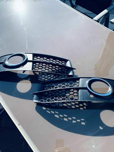

und vorher war die FL Stoßstange mit den runden NSW dran. Also habe ich im Internet vorwiegend bei Ebay nach den fehlenden Zubehörteilen geschaut. NSW, NSW Abdeckung/Gitter, dann ist unter dem Gitter noch eine Chromzierleiste, SWRA Abdeckung und die Abdeckung für den Abschlepphaken. Davon habe ich bei Ebay nur die NSW mit Gitter gefunden, im Set für 85 Euro, Top Preis dachte ich mir. Ich hatte das Auto paar Minuten im Hof laufen gelassen und ein NSW ist abgebrannt, der andere war kurz davor.. kann mir jemand sagen woran das lag?
Meine Frage an euch, wo bekomme ich die Teile und Teilenummern für die Abdeckungen SWRA, Chromleiste NSW und Abschlepphaken her

Nachfolgend die gesuchten Teilenummern.
SWRA Abdeckung links = 4F0955275DGRU
SWRA Abdeckung rechts = 4F0955276DGRU
Zierleiste chrom links = 4F0853065A2ZZ
Zierleiste chrom rechts = 4F0853066A2ZZ
Abdeckung Abschleppöse = 4F0807441FGRU

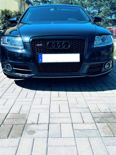

So, eben zusammengebaut. St0ssstange kann noch nicht dran weil der Pralldämpfer fehlt. Montag oder Dienstag. Sieht auf jeden Fall besser aus.
Img-0127
Img-0129
Img-0128
Die silbernen blenden sind auf jeden Fall gewagt 🙂 .Oder bleiben die nicht so?
Die bleiben erstmal so. Ja sind gewagt, ich bin ein Kontrastfreak. Passend zu den Felgen. sind weiß gepulvert. Mal sehen, umlackieren kann ich es immer noch. Als nächstes sind die Sättel dran.
