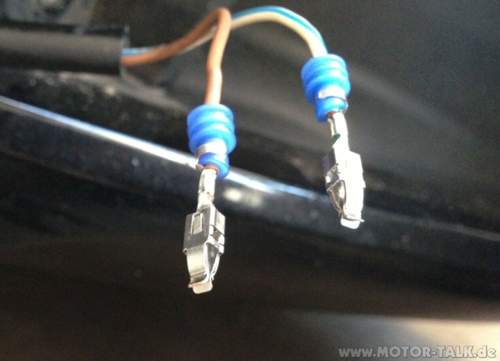

1. Hol Dir die passenden Kontakte in Form der "Reparaturleitung 2,5 qmm inklusive Kontakten und Aderabdichtung" (Teilenummer 000 979 244 E), das ist ein Ring mit jeweils 2 Kontakten, deshalb benötigst Du 2x diesen Artikel, damit Du alle 4 Kontakte hast. Das Kabel gibt es auch nur mit diesem Querschnitt, also nicht wundern, warum das so dick ist.
2. Kneife Deinen original NSW-Stecker am Auto ab.
3. Kneife von der gelben Reparaturleitung ca. 5-10 cm hinter dem Kontakt das Kabel durch, löte das gelbe Kabel an das originale Kabel, alles schön mit Schrumpfschlauch versiegeln. Alternativ geht das natürlich auch mit Quetschverbindern, aber auf so einen Pfusch stehe ich persönlich nicht. Zumal das dann toll korrodieren kann.

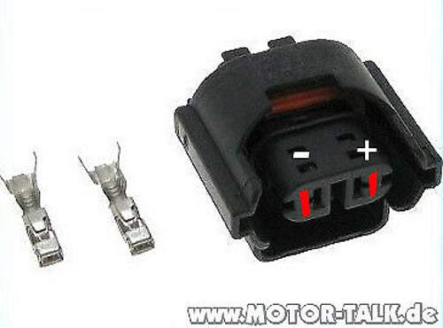

4. Die Gummidichtung der neuen Kontakte mit Silikonspray einsprühen, sonst flutscht die nur sehr schwer ins Steckergehäuse. Dann Plus in Kontakt 1 und Minus (braunes Kabel) in Kontakt 2, siehe Foto (im Grunde auch egal, weil so eine H11-Birne auch nur Durchgang hat und es erst für LEDs relevant wäre), aber wir wollen es ja ordentlich machen.
Die dicken Seiten der Kontakte müssen rechts und links im Gehäuse nach außen zeigen.
Habe mal zwei Bilder angehängt und mit rot markiert, was ich mit "dicke Seite der Kontakte" meine und wie sie im Steckergehäuse positioniert werden. Ferner habe ich mal + und - darauf markiert.
5. Alles zusammenbauen und sich freuen.

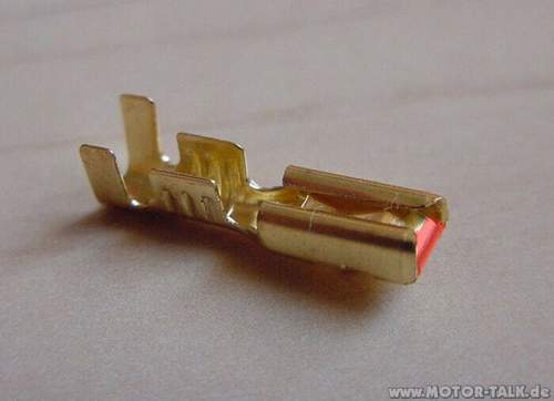

Wollte heute die Stecker für die neuen Nebler umbauen, jedoch passen die Pins tatsächlich nicht!
Ich habe alles versucht, jedoch wollen die ums verrecken nicht rein, egal wie rum ich die Dinger reinsteck!
Hier ein Foto von den Pins.
Vielleicht wurden die Pins ab 2007 geändert?!

Die neuen Stecker sind doch schon entriegelt oder nicht? Die muss man doch nur noch zusammendrücken, dann rasten die
Die neuen Stecker sind schon entriegelt. Da muss auch nix mehr entriegelt werden. Einfach einschieben und die Pins rasten mit einem Klick ein.
Wie topshooter das schon richtig schreibt: die Gummitülle ist sehr störrisch. Solltest Du mit Silikonspray einsprühen, damit sie hineingleiten. Ansonsten alternativ mit Fett bestreichen oder so.
Entweder passt es dann oder Du bestellst Dir den Kabel-Pin-Satz, den ich auf einer der vorherigen Seiten auch bestellt habe. Bei mir passte das mit den alten Pins auch nicht richtig.

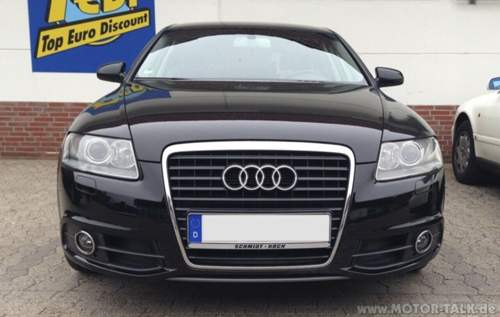

So, fertig!!
Img-0484
