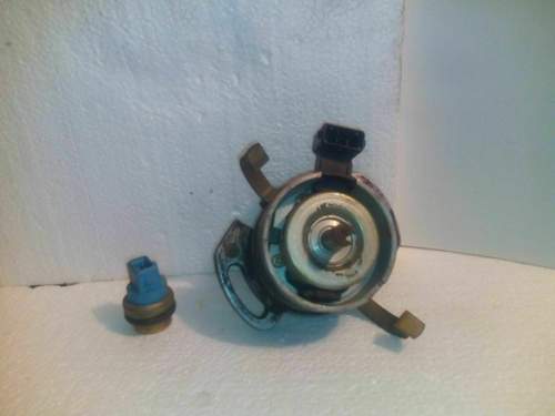

Ich Tippe so wie du es beschreibst auf den Hallgeber
Und eventuell den Blauen Temperraturfühler

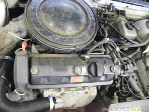

Was für ein Motorkennbuchstabe??
Img-20150118-214107
Nehme an das es dieser Motor ist. Wie schon der @ Max Tom beschrieben hat, könnte der Hallgeber solche Macken verursachen. Hatte mit mehr oder weniger guten Kommentaren über den Hallgeber, im Polo 3 oder Golf 3 Forum beschrieben, was für Macken der machen kann. (auch Reparaturanleitungen) Kannst Du unter Suchfunktion "Hallgeber" bei den Fahrzeugforen abfragen.
Dieser sitzt im Verteiler (Foto von MaxTom) . Hatte mal einen Polo 86 c von einer Bekannten, die sich nicht mehr traute, damit zu fahren. 2 Wochen damit rumgekurvt, bis "Endlich" dieser Fehler kam. Ruckeln, stottern ausgehen, und nach ner 1/2 Std lief er wieder normal. Hallgeber im Verteiler hatte ne Macke.

Huhu, wie könnte man heraus finden , ob es das ist ?
Hallgeber meine ich gelesen zu haben beim durch forschen , ist das dieses kleine Dings am Verteiler *verwirrt schau * ?

Den Hallgeber kann man einzeln tauschen, macht aber angesichts der Ersatzteilpreise keinen Sinn. Ein komplett neuer Zündverteiler ist billiger und viel schneller getauscht. Danach muss man jedoch die Zündung einstellen und dazu braucht man Spezialwerkzeug.
