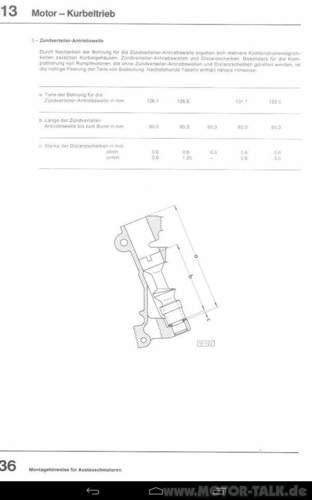

Die entsprechende Seite aus der Reperaturanleitung, auf die Vari anspielt habe ich Dir mal ran gehängt.

Es gibt eindeutig Wellen mit 2 längen und mehrere Möglichkeiten der Scheibenkomination.
Das muß ausgemessen werden damit die Welle wieder in die richtige Position kommt.
Ob das Loch nun überarbeitet ist weiß derzeit niemand,ev ja ein Austauschmotor wo das gemacht wurde.Also ist,da ja die alten Scheibenmaße nicht bekannt sind ein ausmessen nötig!
Was bei welchen Maßen einzulegen ist kann man ja prima aus der Tabelle ersehen.

Vorsichtshalber habe ich gemäß dem erwähnten Reparatur Leitfaden bei meinem alten Motor die Zündverteiler Antriebswelle gegenüber der Bohrung im Gehäuse vermessen.
Und siehe da, die herausgenommen Scheiben stimmen mit je 0.25 mm überhaupt nicht mit dem Ergebnis aus dem Rep.-Leitfaden überein! Demnach ist das Gehäuse schon einmal nachgearbeitet worden und es hätten 2 x 0,6er Scheiben eingesetzt werden sollen!!!
Das ist wohl eine Geschichte, die zu wenig Beachtung findet und daher vernachlässigt wird. Ich bin froh, dass ich hier (und vielleicht auch andere Leidensgenossen) durch dieses Tema darauf aufmerksam gemacht wurden.
Interessanterweise ergab das Nachmessen meines Haupt-Motors (der mit den verschluckten Scheiben), dass auch dieser schon mal nachgearbeitet worden ist. So kann ich also bei CSP gleich 4 x 0,6 mm Scheiben bestellen. Hoffentlich waren auch hier die falschen Scheiben verbaut, denn im Fall der Fälle sind die 0,25er Scheiben sicher einfacher zu verdauen, als die 0,6er.
