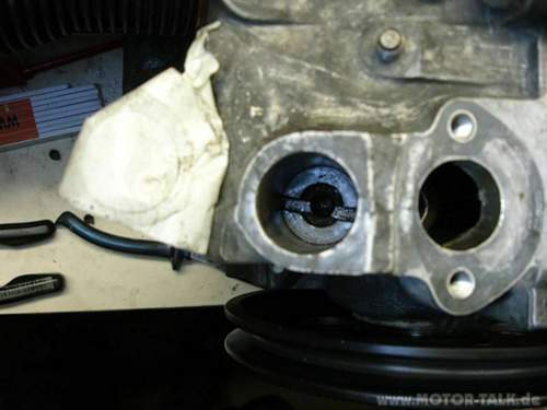

Ich hätte da mla ne Frage zum Einbau der Verteilerwelle. In den ganzen Reparaturanleitungen wird die Welle ja erst eingebaut nachdem die motorhälften schon zusammen sind. Macht man jetzt was falsch oder es fallen einem die Unterlegscheiben ins Kurbelgehäuse- kann man den Motor ja wieder spalten. Kann man die Verteilerwelle und den Verteiler nicht auch schon einbauen, wenn der motor noch "offen" ist? Falls dann was schief geht ist die welle halt wesentlich leichter wieder rauszubekommen.

nein, ich glaube die ist richtig drinne!!! (wenn ich das alles richtig verstanden habe!
Überprüf das noch mal:
Du drehst die Kurbelwelle auf OT, dann schaust du ob beide Ventile von Zylinder 1 geschlossen sind und sich nicht bewegen, wenn du die Kurbelwelle leicht hin und her drehst (ein - zwei Zentimeter).
Wenn sich die Ventile bewegen bzw. beide nicht geschlossen sind, dann drehst du die Kurbelwelle 1 ganze Umdrehung weiter.
Hast du die Kurbelwelle nun auf den richtigen OT gestellt (beide Ventile sind zu...) und montierst nun den Verteiler, dann muss der Verteilerfinger in Richtung der Markierung auf dem Gehäuse Stehen und Die Unterdruckdose in Fahrtrichtung nach hinten (so wie auf Deinem Bild)

die verteilerwelle muss dann mit der kerbe richtung 2+4 zylinder zeigen. sowie nach vorne versetzt sein (der schlitzt ist nicht mittg auf der welle)
so wie es jetzt beschrieben ist, ist die verteilerwelle um 180° verdreht, also benzinpumpe nochmal raus und das ganze gedöns drehen.

Erst mal Prüfen, dass nicht die Verteiler-Welle 180 Grad versetzt eingesetzt wurde. Ich nehme mal an nicht. Dann ist der Irrtum aus welchem Grund auch immer vorher gewesen. Du könntest jetzt bei Zünd-OT (Ventile sind geschlossen, wie oben beschrieben^^) Zylinder1 das Zündkabel anstöpseln und der Motor würde laufen. VW hat aber einige Verteilernocken so gestaltet, dass der 3.Zylinder drei Grad später zündet, als die anderen. Jetzt wäre es theoretisch der erste Zylinder, der bisschen später zündet. Dies kannst Du bei Bedarf mit der Prüflampe testen. Kannst Du keinen ZZP-Unterschied zwischen 1 und 3 feststellen, dann lasse das ganze so. Ansonsten bestünde die Möglichkeit, unten das Füsschen am Verteiler mit den zwei Noppen um 180 Grad zu drehen. Dazu die Sicherungs-Spiralfeder runter machen, Stift raus machen und Füsschen 180 Grad drehen. Zündkabel für Zylinder1 dann dort hin stecken, wo es hingehört, also wo der Finger hin zeigt, bei Zünd-OT für Zylinder1. Dann im Uhrzeigersinn noch Nummer 4-3-2 anstecken.

Also die Markierungen Kurbelwelle/Nockenwelle stimmen.
Jetzt isses halt so, dass wenn ich auf OT beim Zylinder 1 stelle, der Verteilerfinger halt nicht auf die Kerbe am Verteiler zeigt sondern halt 180° verdreht. Die Welle will ich eigentlich nicht nochmal ausbauen, da ich erstens keinen Auszieher dafür habe und 2. Das Risiko besteht, dass mir die 2 Scheiben ins Kurbelgehäuse fallen. Tja und den Motor will ich nicht nochmal spalten müssen.
Wenn ich einfach am Verteiler den Fuß um 180° drehen kann, wäre das wohl die eleganteste Lösung

Also ich hab nun den Verteiler ausgebaut und unten das Teil um 180° verdreht eingebaut. Der Stift ging zwar recht schwer raus- hat dann mit einem entsprechenden Durchschlag aber geklappt. Dann nochmal Ventilspiel kontrolliert und teilweise etwas korrigiert- jetzt sollte es passen.

Eigentlich echter OT... aber Zündzeitpunkt geht auch genauso. Die Verzahnung des Antriebs ist sowas von grob, dass du den Schlitz eh niemals absolut winklig hinbekommst. Da wirst du eh etwas probieren müssen, welche Einstellung dem Ideal als nächsten kommt.
Etwas Schiefstand ist da völlig egal. Ich sag mal +/- 15 Grad sind völlig wurscht...
ist echt so...
genau parallel bekomme ich es einfach nicht hin...
und dann ohne abzieher das ganze rumgedoktert...
bei mir siehs so aus:
kann man lassen oder ?
verteiler wird später aber eh ein 123...
trotzdem hab ich alles versucht...
Dsc08247
Besser wirst du es kaum hinbekommen. Das reicht auch völlig.
Zähle mal die Zähnchen an der Welle, da weiß man, dass es nie parallel werden wird und kann... viel zu grob.
