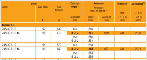

Da würde ich den Experten bei BMW mal die Toleranzen nach ETRTO ans Herz legen...
Das, was die als Kriterium festlegen für keine Probleme mit dem VTG gibt’s so nicht am Reifenmarkt bzw. das liefert kein Reifenhersteller
https://www.conti.nl/.../TechnRatgeber_2013-14_multi_D-s.pdf
(Seite 45)
Toleranzen:
Reifenhalbmesser: 318mm ± 6,36mm
Abrollumfang: 2071mm + 31,1mm / -51,8mm
Kann mir keiner erzählen, dass BMW bei Sternchen Reifen die Toleranzen auf ±0,63% einschränkt, wenn die was von 2mm Profiltiefenunterschied erzählen.
Das würde keiner bei denen im Einkauf als Erstausrüster bezahlen…
