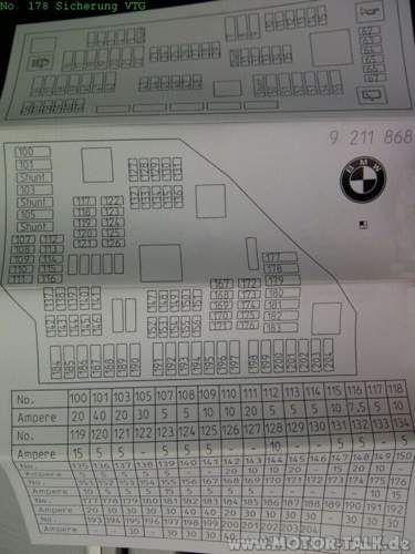

@Xtrim schrieb am 25. Mai 2018 um 15:55:52 Uhr:
Vtg Sicherung ziehen dann ruckelt nicht mehr
Weißt Du welche das ist?
No 178
Ist das bei allen Modellen gleich oder nur F-Reihe?
