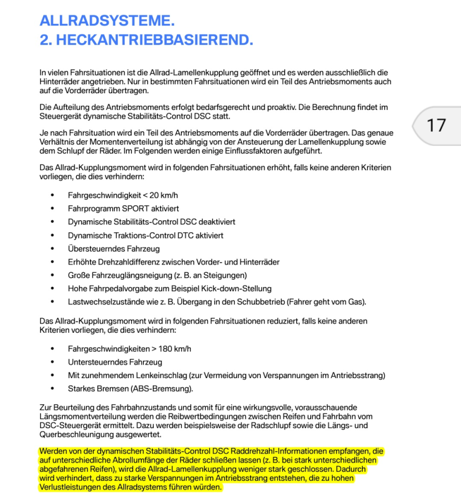

Lt meinem Freundlichen leidet das VTG grundsätzlich , wenn der Abrollumfang die Toleranz von 15mm übersteigt. Dabei spielt es erst mal keine Rolle, ob es sich hier lediglich um einen Reifenersatz handelt oder um eine neue Mischbereifung. Das berühmte Sternchen hat lt. meiner Info auch damit zu tun, dass bei non-Premium Herstellern die Toleranz schon bei neuen Gummis sehr schnell erreicht wird.
Und da sich der Abrollumfang bei einer Gesamtlänge von ~205 - 210 mm bewegt, sind 15 mm sehr schnell erreicht.
Dennoch macht es mich ein wenig stutzig, dass es seitens BMW nichts "Greifbares" zu Lesen gibt. (PUMA ?)
Ist von euch jemand hier anwesend , der in irgendeiner Form mal was Offizielles von BMW einsehen kann, damit wir alle mal schlau werden ?

Ich hatte das da schonmal gepostet... Lässt zumindest einige Rückschlüsse zu. Und sehr oft ist auch der Begriff "mischbereifung" in dem gesamten Dokument zu lesen.
