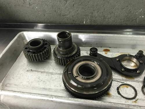

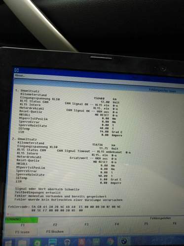

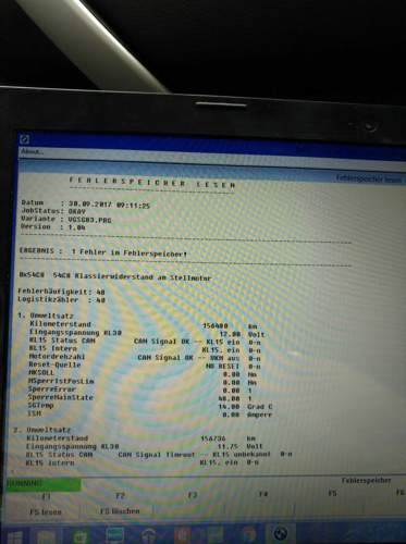

Hallo
Bin seit erst seit kurzem hier.
Mein Dicker ist ein e83 2.0d bj 07. mit m47.
Zuzeit hatte ich auch schon viele Probleme.
Ich hab mit Inpa zugelegt wegn fs auslesen usw.
Mein vtg verspannt sich beim Rangieren oder bei engen kurvenfahrten bis ca 20 kmh.
Stellmotor hab ich gepfrüft (zahnrad,fett.....)
Reifen sind von Nexen??sind aber alle gleichmässig abgefahren .Luftdruck ok usw...
Hab hier ein paar pics.
Wäre froh um eine Erläuterung??

Das VTG 'verkraftet' nicht jeder Reifen, da hab ich auch schon meine Erfahrungen.... 🙁
siehe hier https://www.motor-talk.de/.../...urch-falsche-reifen-t2869426.html?...
Übrigens, seitdem mit All Season Pirelli Scorpio STR* 235/55 R17 keine Probleme mehr gehabt. Tacho steht jetzt auf 194.000
Den Fehler mit dem Klassierwiederstand hatte ich auch, da war das VTG kaputt. Die Probleme mit dem Verspannen hatte ich ebenfalls, da war es der Stellmotor vom VTG. Ob das alles mit den Reifen zusammen hängt kann ich nicht sagen aber wie der Kollege schon schrieb ist da wohl was dran.
