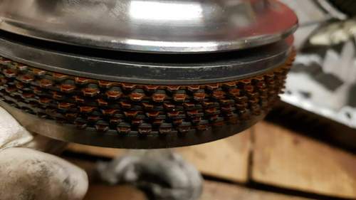

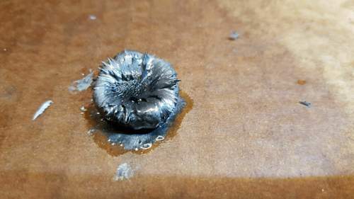

Das VTG hat doch keine Ölpumpe. Die Fressspuren sind interessant.
Muss ziemlich heiss gelaufen sein oder trocken. Ob die Kette gelängt (überlang) ist oder nicht halte ich so nicht für erkennbar. Man müsste schon neu/alt vermessen. Einlauf am Zahnrad bzw. Abnutzung am Zahn und Laufgelenk reduziert auch den Umfang und damit erscheint es länger weil der Weg kürzer wird.

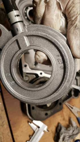

Da ist ölpumpe verbaut. Und wenn die Spiel hat funktioniert schmierung nicht gut.
Die Kette sollte nicht mehr als 8mm Spalt haben zur Führung. Habe messschieber rein bekommen, 15mm. Also gelängt

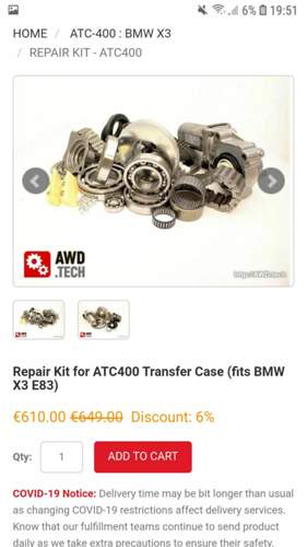

Hab das kit für 610€ gekauft. Wenn ich schon das Teil außeinander nehme dan ordentlich hab ich mir damsls gedacht. Die Qualität ist in Ordnung. Hab nichts negatives erkannt.
Wenn ich's nochmal machn würde dann würde ich die Pumpe, komplette Kupplung mit versteller und Nehmer Glocke, Kette,Gleitschiene und Ritzel machen. Die lager sind bei mir 1a gewesen.
Marke von dem Ding weiß ich nicht mehr.
Hab mal gemeint das die von Borgwarner kommen. Kann mich auch täuschen.

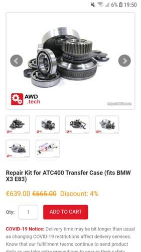

Hat sich es gebessert das Schaltverhalten, fahren nach Instandsetzung?
Im rep Satz für 610Euro ist ja nicht alles dabei z.b. clutch assembly welche allein 400Euro kostet. Kannst du sagen oder Link schicken was alles bei dir dabei war im Satz?
Was ich brauche ist
komplett clutch assembly SP001788
Oil pump sp00177
Chain SP00178
Clutch drum sp00179
Es gibt noch Satz für 639Euro aber die Kette wäre noch nicht dabei
Die Teile von AWD sind auch bei eBay zu kaufen. Kann man davon ausgehen dass Teile keine billigere ist oder hast schon was besseres gesehen?
Hat sonst noch jemand VTG instandgesetzt? Wo habt ihr die Teile bezogen?
