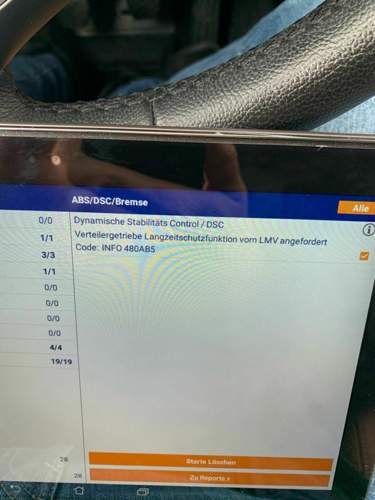

BMW 3er F31
Hallo, bei mir wurde vor ca. 13000km das Verteilergetriebe durch BMW ausgetauscht (Kulanz). Heute habe ich mit Carly fehlerspeicher ausgelesen und kommt ein fehler im Infospeicher. Bild unten. Was könnte es sein? Fängt VTG wieder an zu spinnen? Über hilfreiche kommentare empfählungen danke ich mich herzlich im voraus.
21 Antworten

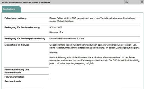

...die Kupplung des VTG hat(te) geöffnet - z.B. wegen Überhitzung.
Das Wartungssystem sagt: Wenn die Bedingung nicht mehr erfüllt ist, wird die VTG-Funktion wieder hergestellt - auch ohne Klemmenwechsel (Zündung aus > an).
Wenn die Info kein Überbleibsel der Reparaturmaßnahme - oder deren Vorgeschichte - ist, sondern einen ernsten Hintergrund hat, werden bei eventuellem Wiederauftreten auch Displaywarnungen erscheinen.
Ich würde abwarten.

...wenn es keine Displaywarnung gab und nur der Info-Eintrag vorlag, kann es ja eine Uralt-Info sein.
Bei Problemen mit dem VTG kann man Sicherungen ziehen und damit das VTG stromlos machen, so dass nur noch Hinterradantrieb aktiv ist.
...nein, es trennt nur dauerhaft die VTG-Kupplung, was ja dem Normalbetrieb entspricht, solange keine Schlupfdifferenzen zwischen vorn und hinten bestehen.

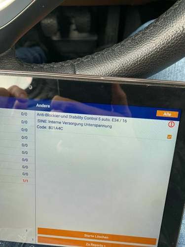

kann es vielleicht auch sein dass wegen Unterspannung irgendwelche steuergeräte nicht genug strom bekommt und deswegen Fehlermeldungen gibt. Wie z.B. Verteilergetriebesteuergerät.
Gleichzeitig bekomme ich auch sowas im infospeicher
Lg

...SINE ist die Sirene mit Neigungssensor.
Wenn die interne Batterie Unterspannung hat (<5V) kommt der Eintrag. Die SINE muss dann getauscht werden.
